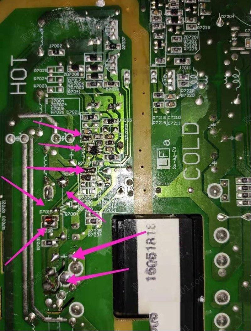

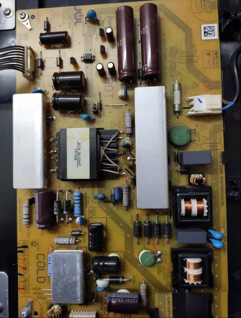

摘要: 收到同行送来的故障机壹台夏普LCD-40A35A液晶电视,电源背光二合一板JSL1060-003A电源部分烧炸了,进口机器我手里没有图纸就摸索着修,U7002芯片是6脚印丝为R2N,激励输出上面电阻烧了看不清楚,查出共烧了8支元件,U700 ...

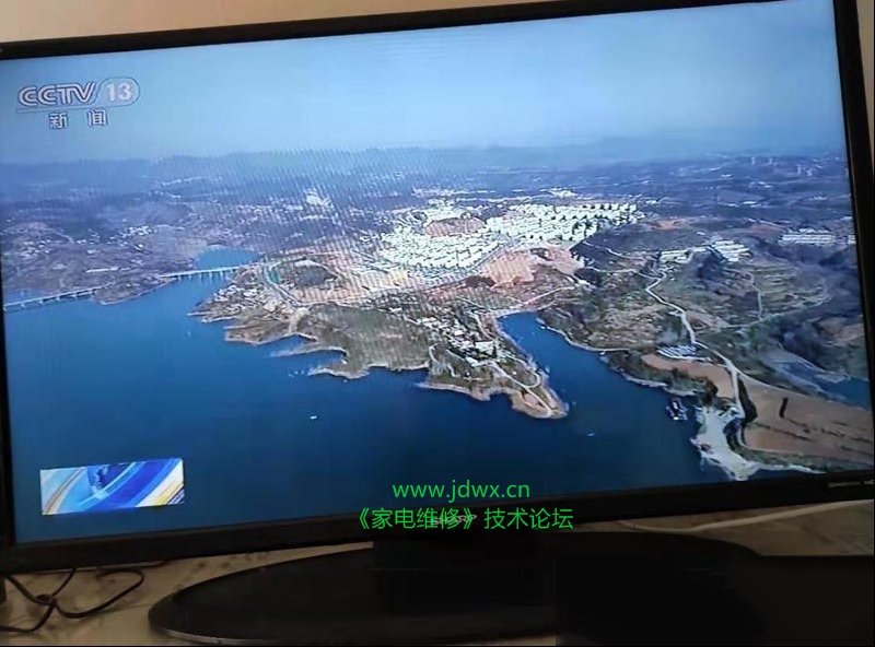

    收到同行送来的故障机壹台夏普LCD-40A35A液晶电视,电源背光二合一板JSL1060-003A电源部分烧炸了,进口机器我手里没有图纸就摸索着修,U7002芯片是6脚印丝为R2N,激励输出上面电阻烧了看不清楚,查出共烧了8支元件,U7002、Q7002、R7026、R7027、R7030、D7015、R7032、C7022。手中没有R2N,跑电路分析用7535替R2N,换上损坏元件开机电源正常,但是机器工作几分钟功率管十分烫手,怀疑7535换得不好,之后分别用1251和2263替换仍旧高烧不退,反复调整激励输出电阻仍旧。最后发现是C7022(221/1KV)换的不好,手中没221了就用471/1KV二支串替代。从早上8点试机到12点手摸功率管散热片温微热偏高点。
