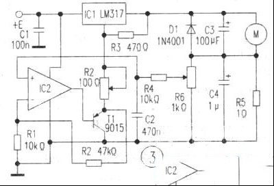

           性能更佳的电机稳速电路如图3所示。在该电路中,电源经LM317输出,负载电流经R5和可调电阻R6取样,并把部分电压送到IC2和T1组成的同相放大器中。T1发射极电压和电机负载电流成正比关系,LM317的输出电压等于本身输出电压加上T1发射极上的电压。所以,当电机负载增加时(如磁带过紧),电机电流增加,T1发射极电压就会跟着增加,电机两端的电压就有所上升,以增加电机的驱动能力,保持速度恒定。
