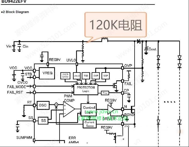

    最近收到同行送来的故障机壹台索尼42W650A液晶电视,故障表现为不开机红灯闪6次,虽然按照网上查到的资料更换了背光板上的120K电阻后正常了,但是总感觉这样糊里糊涂的修好了电视机,而并不是靠自己的技术修好的,实在是心有不甘,故对此故障作了一次深入的技术探索。
        首先查阅到索尼42W650A不开机红灯闪6次故障是背光板不工作引起的,测量此背光板上背光输出接口电压正常时为42V,再次把损坏的120K电阻换上后再测输出接口电压为19.5V,与电源适配器输出电压一样。故判定为背光驱动集成电路不工作,此背光驱动集成电路型号是BD9422EFV,查阅此集成电路技术手册,得知损坏的120K电阻为BD9422EFV第39脚低电压检测脚的电压引入电阻,此电阻阻值变大或开路会导致39脚电压过低或者没有电压会引起芯片保护不工作,到此故障的原因真相大白。
