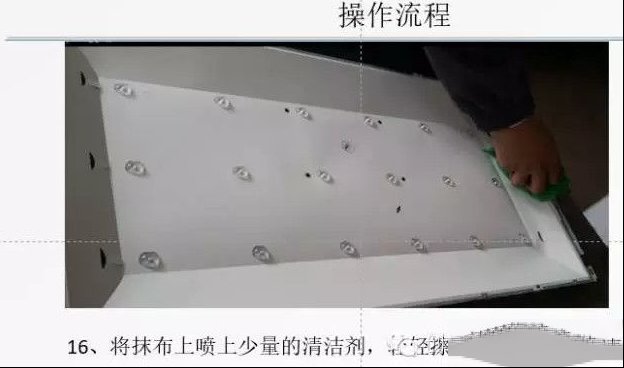

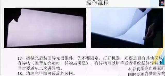

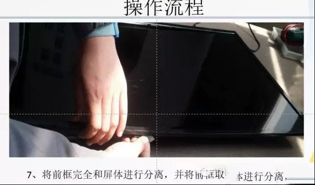

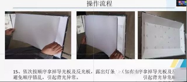

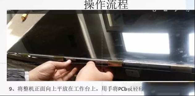

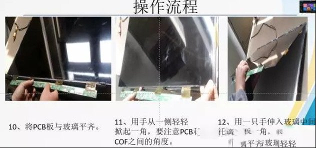

    由于北方天气干燥及个别用户家使用环境较差,灰尘较大,加上电视本身具有静电吸附原因,部分电视内部出现不同程度的灰尘,表现在屏幕表面现象为:屏幕个别区域图像发暗,尤其在图像白场的时候更明显,随着天气的变化,目前此类问题逐渐减少,此类问题完全可以自行拆开维修。(本网建议:本文适合专业维修人员,家庭用户尤其是动手能力比较差的童靴们,建议不要自己拆开,以免损坏液晶屏)

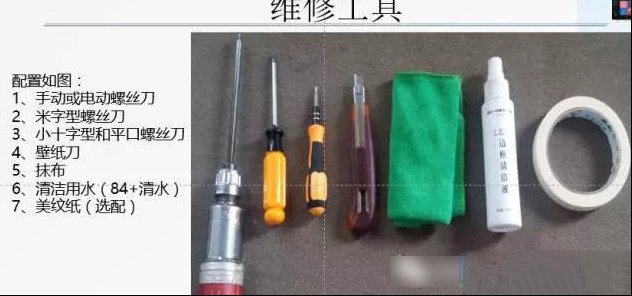

  二、维修前的准备工作
  (1)清理工作台,以免划伤屏幕。
(2)检查屏体是否有划伤碰伤,避免在拆卸中由于受力不均造成损坏。
(3)洗手和碰触暖气管道等方式放掉静电,保证手干净,穿戴工作服并将袖口和扣子全部扣好,避免划伤。
(4)拆下来的螺丝和整机配件需放置在固定区域,装机器的时候安装拆卸的反向操作。
(5)整个操作过程需要全神贯注,胆大心细。

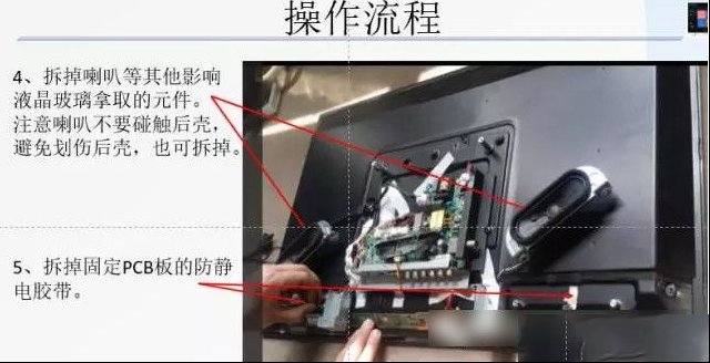

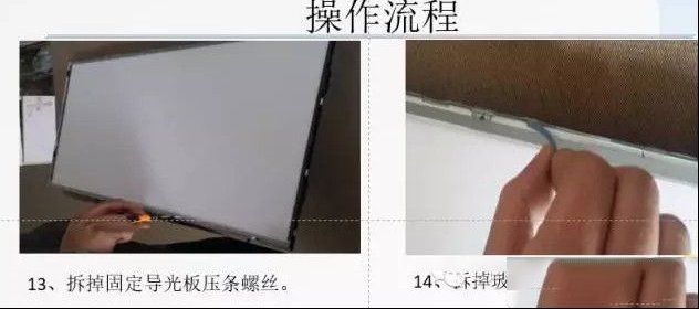

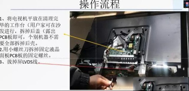

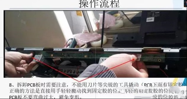

  三、操作流程

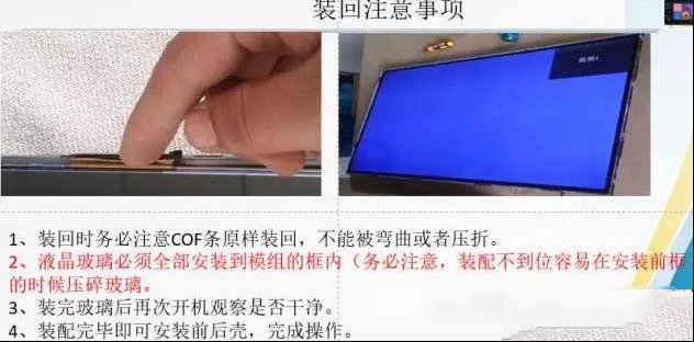

  四、装回注意事项

  (1)进虫子等其他异物也可按此流程操作。
(2)大尺寸机器拆卸时务必注意,取液晶玻璃时建议2人同时操作。
(3)个别机器液晶玻璃与模组之间有固定胶,拆卸时需注意力度(建议用较硬的塑料物品或纸质物品轻轻切割)。
(4)导光板及膜片一定不要划伤,否则容易出现图像上有划痕暗影。
