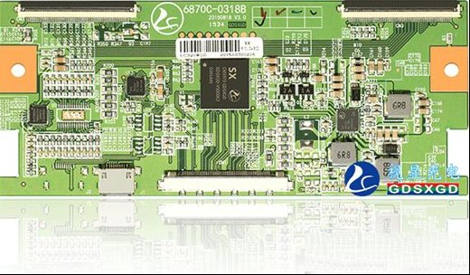

  逻辑板实物图
          一直以来都被很多师傅误以为是不可维修的,主要是因为其相关资料太少,加之接触的少,因此对逻辑板的组成和工作原理也是甚是模糊不清,所以被误认为逻辑板是不可维修的。针对这种认识上的误解,现特通过维修实例供大家参考,以便让大家对逻辑板电路的工作原理有一个初步的认识,以增强大家勇于实践的信心,打破其不可维修的神话。
