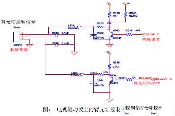

  2、逆变器器的电源电压和控制信号
  (1)逆变器的电源电压有12V和24V之分,一般20寸左右及以下是12V。30寸左右及以下是24V。
  (2)控制信号有两种第一是控制逆变器的控制芯片工作的使能信号,屏规格书中是Backlighton/offControlVoltage。电视驱动板输出的高电平/低电平。要注意的屏高电平规定有差异,有的是3.3V,有的规定是5V,因高电平的最小值是2V,换屏时可以不考虑。第二种是背光灯亮度调节信号,屏规格书上是:PWMDimmingControlVoltage这个电压值有如下几种:0V~3V、0V~3.3V、0V~5V。换屏时一定要改过来,否则亮度的调整范围不够。

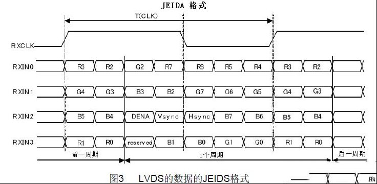

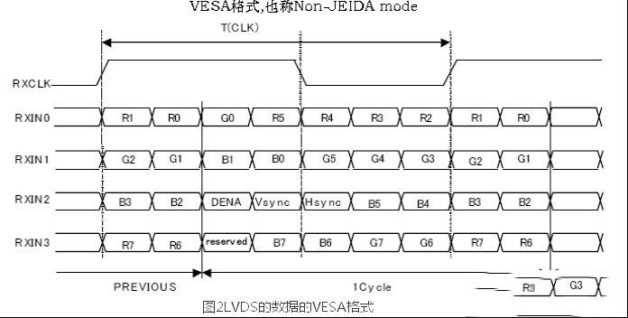

  3、LVDS信号的像素组成格式
         我们知道,三基色RGB的每一像素有八位或六位之分,我们在传输时双绞线有五对和四对之分,那么就存在一个分配问题,究竟是那对线传那一个基色,某基色每一位像素次序如何排,造屏的厂家和造主板的厂家应遵守同一规定才能对接。这就是所谓的LVDS信号格式,目前在世界上通用的有两种标准,一种是美国的VESA,是美国视频电子协会最早为监视器制定的标准,也称Non-JEIDA标准,或叫正常标准;一种是日本为数码相机等数码产品制定的JEIDS标准。现简要介绍如下。
  (1)VESA格式(Non-JEIDA)
  (2)JEIDA格式
         上图为LVDS信号的结构和定时关系,从图中可见它是由时钟信号、数据信号、行场同步信号、使能信号等四部分组成的。从图中可见,每一个时钟周期要进行七次数据采样,每一个时钟周期是一个完整的数据采集过程。数据使能信号(DENA)的作用是确认这个周期内所传输的数据是否有效,若其为低电平这个周期内的数据为无效数据。Reserved是预留的意思。

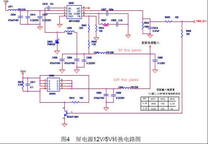

  1、屏逻辑板电源屏逻辑板电源有5V和12V之分,对5V的屏一定要注意,若接入了12V,就必然将屏的逻辑板烧坏,后果十分严重,大家一定要注意。改动的地方是在电视驱动板,下面以LC32AS20的电路为例说明,在图2中位号N800(MP1410)是DC/DC变换IC,其7脚功能是当它为高电平时使能;位号为802(CEM9435)是P道沟功率开关管,当其栅极4脚为低电平时导通。图2当控制信号PANEL_EN为高电平时输出5V,为低电平时输出12V。

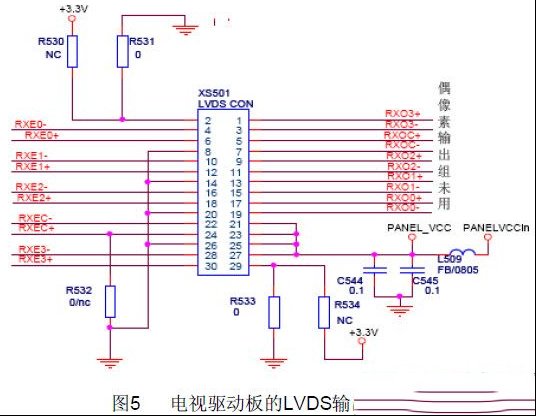

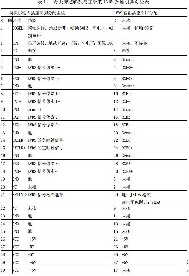

         电视驱动板的LVDS输出插座和屏的逻辑板的LVDS的输入插座的每一引脚信号名称都已固定,为了两者之间一致,只有通过制作连接线实现。现以AS机型为例子说明。
  (1)电视驱动板的LVDS插座-XS501
  (2)奇美屏(31004212)逻辑板的LVDS插座与主板的LVDS插座引脚对应表

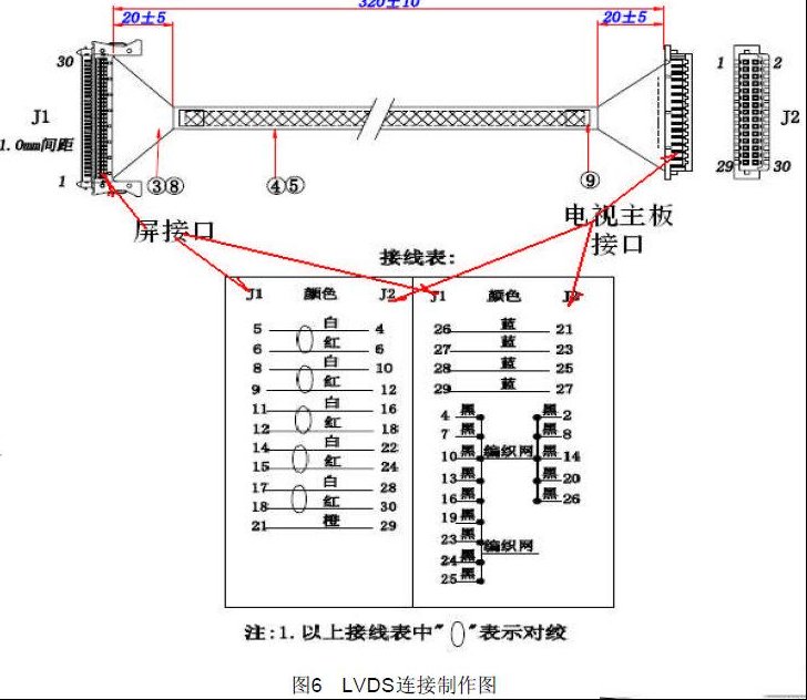

  (2)电视驱动板的LVDS插座和奇美屏逻辑板的LVDS插座之间连接线的制作
  ---LVDS连接双绞线-28003162
  (4)表1中几只特殊功能引脚的说明
  ①引脚1(ODSEL)功能是帧频50/60HZ选择,屏规格书规定当其空脚,即断开时是60HZ,故此是空脚,因为现在一般都用60HZ。
  ②引脚2(RFC)功能是显示旋转:低电平不旋转,高电平旋转180度。从连接线的接法可知是接地的,为默认状态,不旋转。
  ③引脚21(SELLVDS)是LVDS数据格式选择,通过连接线是接到电视板插座的29脚,通过R533接地为低电平,是如图1所示的VESA格式。

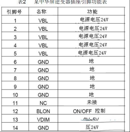

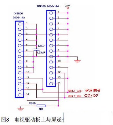

  3、逆变器连接线的制作逆变器连接线制作目的是使进入屏逆变器插座的四个信号和逆变器插座引脚一致。这四个信号分别是:电源、ON/OFF、亮度调节、地。
  ①对照图5和表3可知,只要将图5中插座XS608的1脚(地)、2脚(ON/OFF)、3脚(亮度调节)分别接到表3中GND(6~10脚)、BLON(12脚)、VDIM(13脚)。另外电源24V接到相应的引脚上。
  ②亮度调节电压电压有区别,表3中是0~5V,而有的奇美屏是0~3.3V。正因为如此,在图5中当用中华屏时接入R818,而R222不接;当用奇美屏时接入R222,而R818不接。

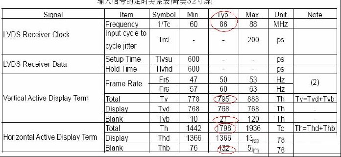

  (二)软件参数的改动软件改动主要是对输入信号的定时关系的三个参数,现以1366×768的奇美屏为例说明如下:
  1、LVDS信号的时钟频率(LVDSReceiverClockFrequency),表3中是86MHZ。
  2、行频(VerticalActiveDisplay),表3中为795行,因为有27行是帧消隐。

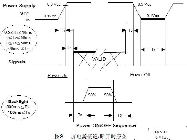

  3、水平方向显示的列数(HorizontalActiveDisplay),表3中为795行,因为有432列是用作行消隐。须补充说明的是,帧频在前面已用高低电平选取,软件中可不考虑;屏的电源时序一般可不考虑,因为所有屏电源上电时序都是先接入主板电源,然后逻辑电源工作,接收LVDS信号,再点亮背光灯。关机时反之。各种屏的差别是在电源接通、逻辑电源工作和接收LVDS信号、点亮背光灯三者之间的延迟时间略有区别,如图9所示
