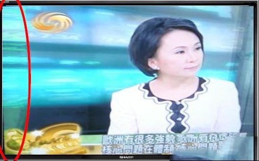

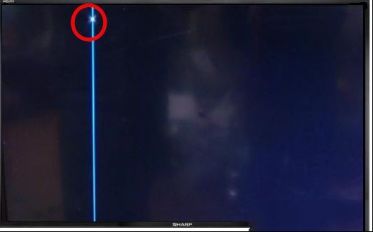

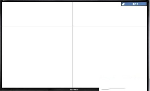

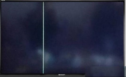

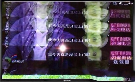

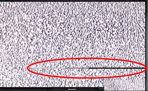

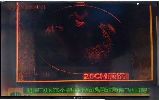

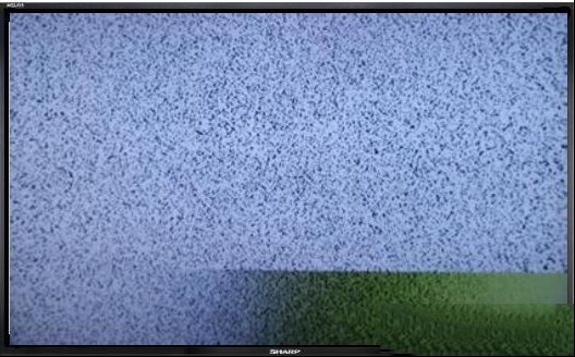

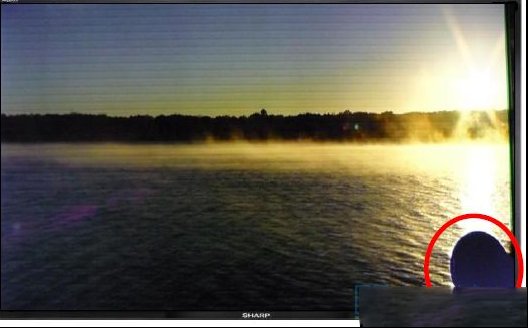

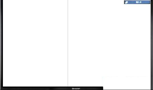

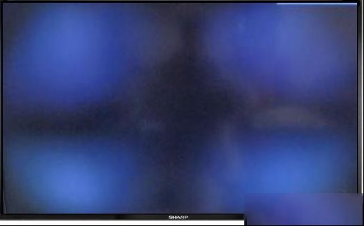

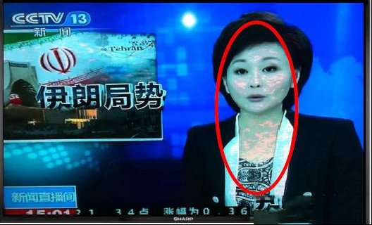

    本资料照片仅是液晶屏常见故障之个别列举,并未囊括全部;照片均是在原始资料照片的基础上经编辑加工而成,个别故障表现为为了便于读者观察做了突出处理,并不代表此品牌电视机的问题。“可否修复”项的备注信息仅代表笔者个人观点,虽然在定义时尽可能多的考虑了诸多因素和现场的可操作性,但由于受工具、配件、实际故障发生特点等因素的影响,部分备注能修复的故障可能在实施中并不能修复,反之亦然。可靠的能否修复信息建议由修屏单位根据故障表现为进行判断;具体维修能力及能否修复的信息确认请以维修单位意见为准。

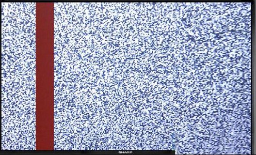

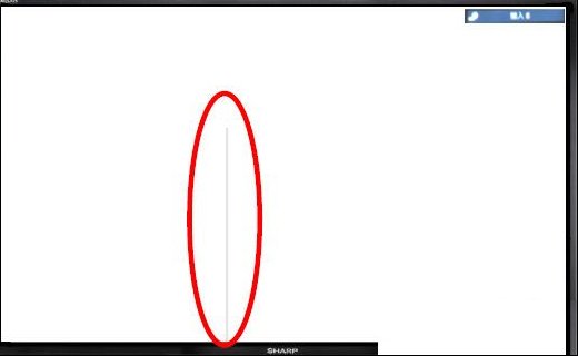

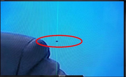

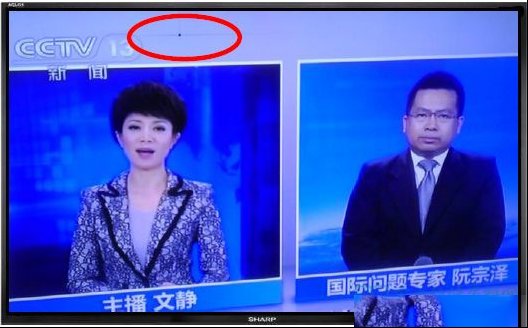

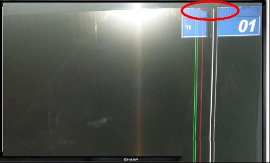

  1、常亮竖线(不到另一端)不分颜色
  可否修复:不可修复

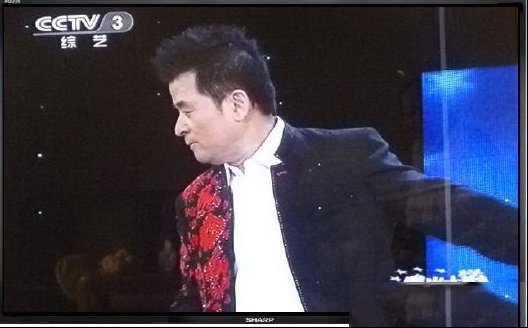

  2、常亮竖带(不到另一端)不分颜色
  可否修复:不可修复

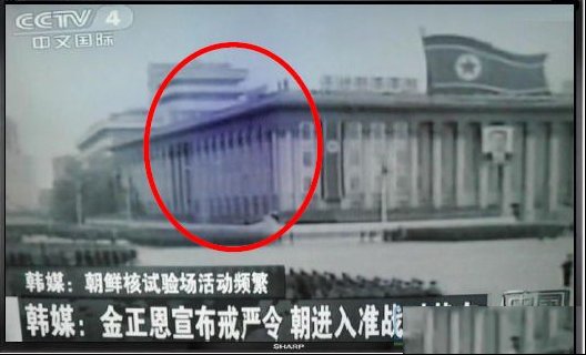

  3、灰暗竖线(到两端)灰线无色
  可否修复:不可修复
  4、灰暗竖线(不到另一端)灰线无色
  可否修复:不可修复

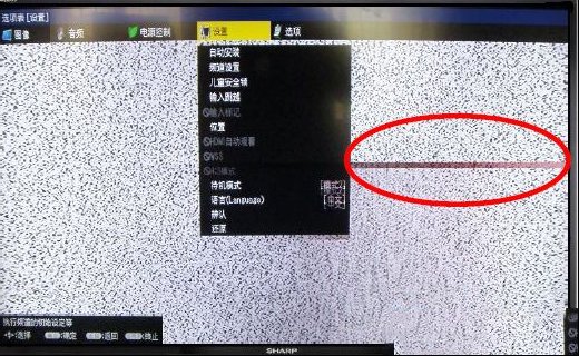

  5、常亮横线(不到另一端)不分颜色
  可否修复:不可修复

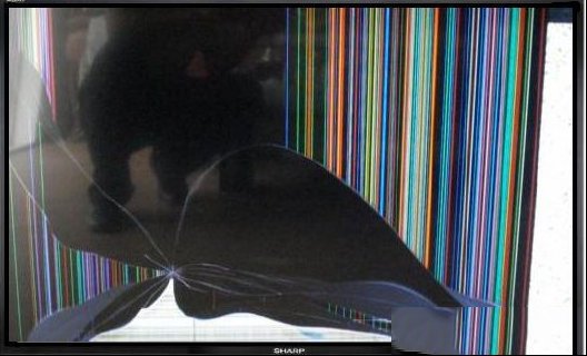

  13、物理损坏
  可否修复:不可修复

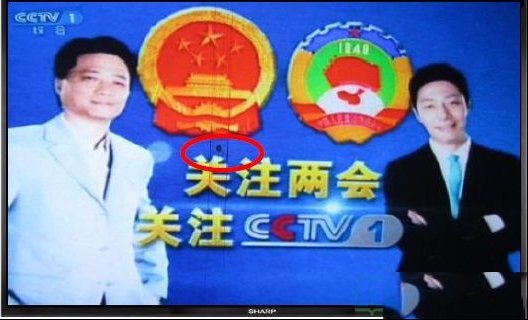

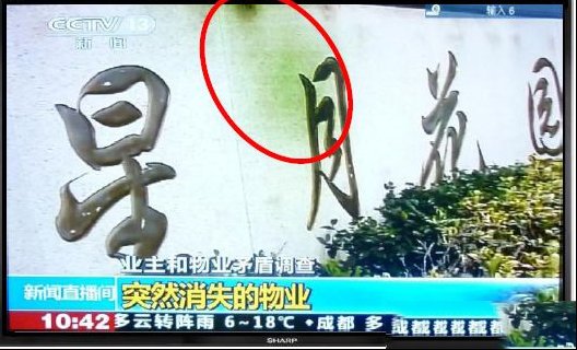

  14、液晶屏竖线伴随色斑漏液
  可否修复:不可修复
  15、液晶屏暗斑漏液
  可否修复:不可修复

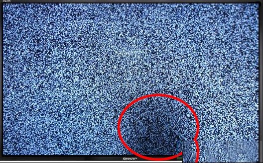

  16、液晶屏暗斑漏液
  可否修复:不可修复

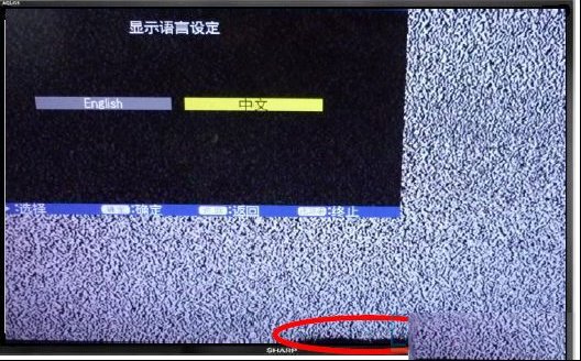

  17、液晶屏色斑非漏液
  可否修复:不可修复
  18、液晶屏色斑非漏液
  可否修复:不可修复

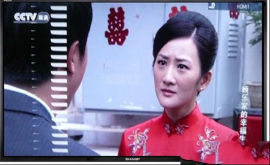

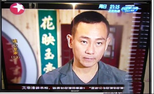

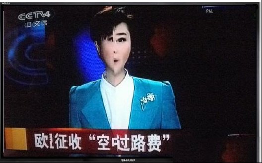

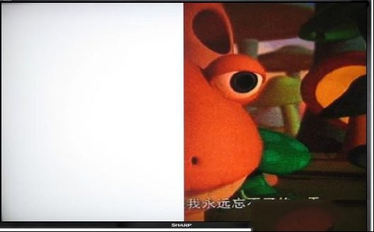

  19、半边图像正常,半边图像倒置
  可否修复:不可修复、其他基板问题

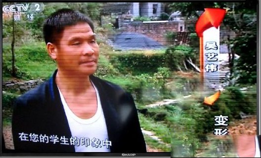

  20、图像折叠
  可否修复:不可修复、系统设置问题

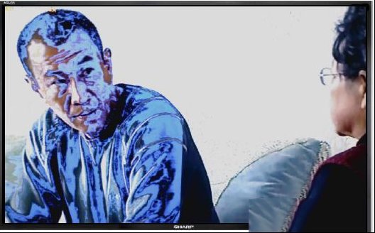

  21、图像某基色异常
  可否修复:不可修复、其他基板问题
  22、图像亮暗平衡异常
  修复价值:不可修复、其他基板问题
  23、图像某基色信号丢失
  修复价值:不可修复、其他基板问题
  24、图像亮度信号丢失
  修复价值:不可修复、其他基板问题

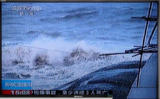

  25、图像不同步
  修复价值:不可修复、其他基板问题

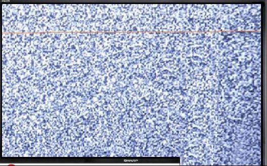

  26、图像噪带并不同步
  可否修复:不可修复、其他基板问题

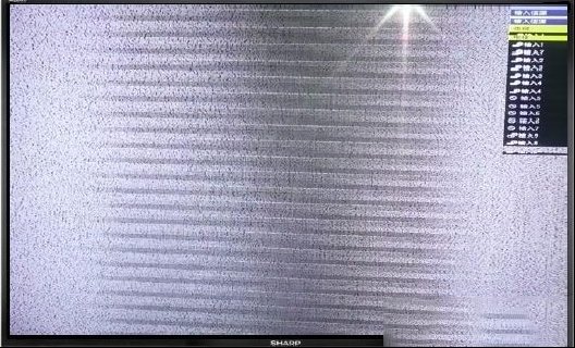

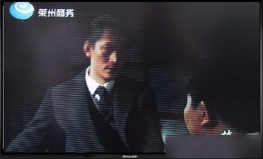

  29、图像上有均匀的暗横线数量为22条或44条
  可否修复:不可修复、其他基板问题

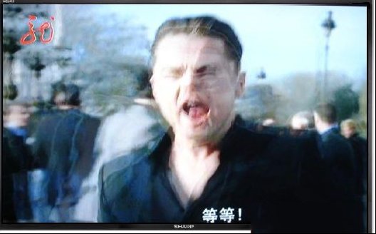

  30、图像拖尾
  可否修复:不可修复、软件或其他基板问题

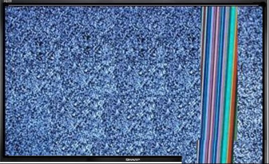

  31、常亮竖线(到两端)不分颜色
  可否修复:可以修复

  34、常亮竖带(到两端)白色
  可否修复:可以修复

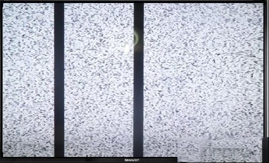

  35、常暗竖带(到两端)黑色
  可否修复:可以修复,但要排除尺寸设置问题

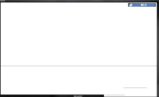

  36、常亮横线(到两端)不分颜色
  可否修复:可以修复

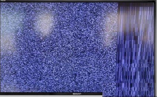

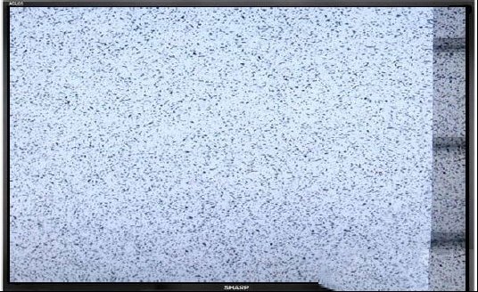

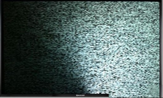

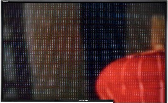

  37、花屏(粉状、点状)不分颜色
  可否修复:可以修复

  43、花屏
  可否修复:可以修复,但前提是要排除T-CON NG
  44、花屏

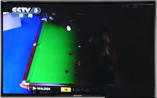

  45、图像亮度半边偏暗,半边正常

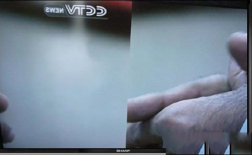

  46、图像半边正常半边丢失

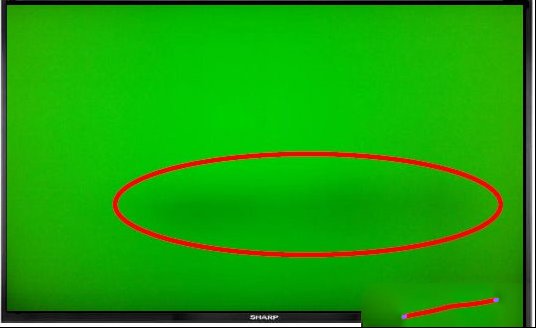

  48、背光局部有阴影CCFL
  可否修复:可以修复
  49、背光局部有阴影LED
  可否修复:可以修复
