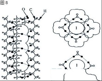

时下最通用的偏光膜是兰特在1938年所发明的H片,其制法如下:首先把一张柔软富化学活性的透明塑料板(通常用PVA)浸渍在I2 / KI的水溶液中,几秒之内许多碘离子扩散渗入内层的PVA,微热后用人工或机械拉伸,直到数倍长度,PVA板变长同时也变得又窄又薄,PVA分子本来是任意角度无规则性分布的,受力拉伸后就逐渐一致地偏转于作用力的方向,附着在PVA上的碘离子也跟随着有方向性,形成了碘离子的长链。因为碘离子有很好的起偏性,它可以吸收平行于其排列方向的光束电场分量,只让垂直方向的光束电场分量通过,利用这样的原理就可制造偏光膜(如图8)。

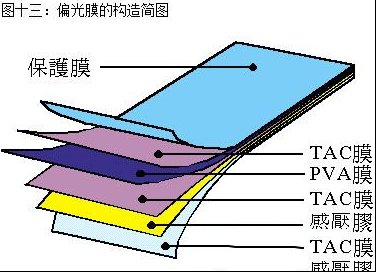

高分子膜在经过延伸之后,通常机械性质会降低,变得易碎裂。所以在偏光基体(PVA)延伸完后,要在两侧贴上三醋酸纤维(TAC)所组成的透明基板,一方面可做保护,一方面则可防止膜的回缩。此外,在基板外层可再加一层离型膜及保护膜,以方便与液晶槽贴合(如图十三)。
