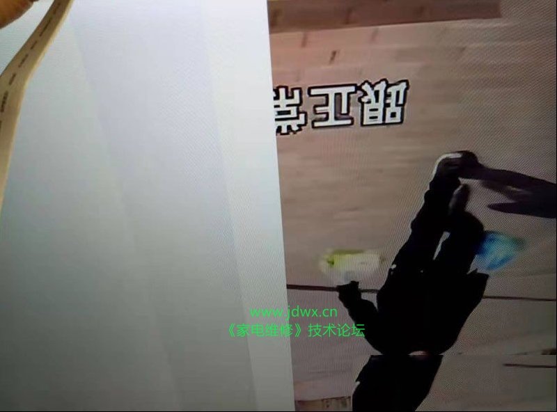

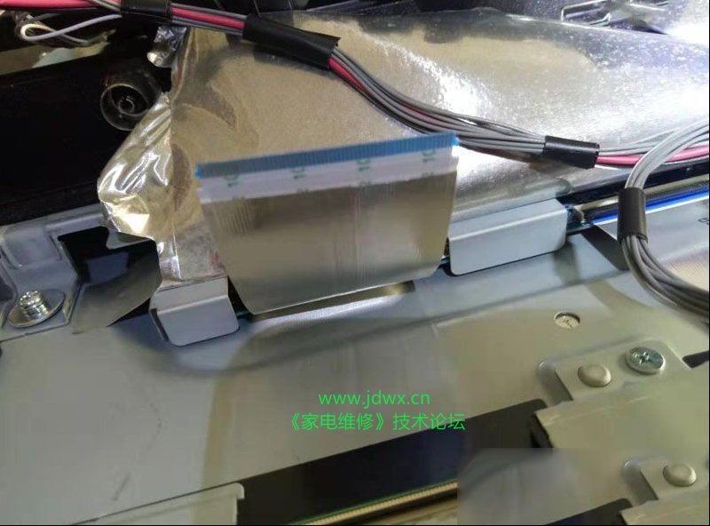

摘要: 收到同行送来的故障机壹台SONY KDL-50W700B液晶电视,故障表现为灰屏,其拆机后的屏型号如下图所示。 半屏正常 隔离左排3-9 图像基本正常
  半屏正常

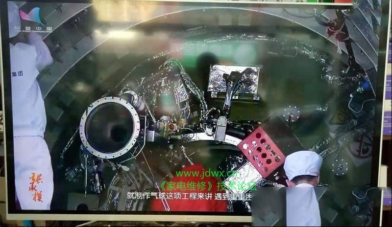

  隔离左排3-9
  图像基本正常
