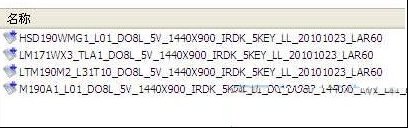

    当我们遇到一个屏,需要配板时需要知道以下几个情况,你需要点的屏的分辩率、屏线位数、屏供电还有一个就是你外壳的按键数。屏的分辩率和屏线的位数(屏线认知请看屏线讲解〉还有屏供电,这些可以百度查到。
  例如
  这个屏号百度一下,可以轻松的查到屏的分辩率是1440*900屏 线位线是30P双8屏供电是5V知道这些,现在就要入手找数据了。你手上的板是什么样的板, 你就要找什么样的数据。通常,通用板都有板号。
现在以乐华RM1CB的板来点上图的那个屏,现在我们开始找数据在乐华的文件夹里面

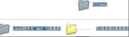

  这三个数据都可以用,这数据的意思就是1440*900 (WXGA) 双8    5按键,再以郎朗的2660的板做例子
  这里是五个按
键和七个按键之分
  这些数据都适合
用这到这个屏上面来
