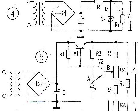

  二、稳压二极管的应用
    1.并联型稳压电路
    如图4所示的并联型稳压电路,当输入电压升高或RL阻值变大时有:Vz↑===Iz↑===I↑===Ur↑===Ir↑===VL↓,从而抵消了输出电压VL的变化。反之,当输入电压下降或RL阻值变小时有:VL↓===Iz↓===I↓===Ur=Ir↓===VL↑。
    可见:这种电路的稳压是利用了稳压二极管两端电压微变。而电流突变使整个电路电流改变.电阻R上的电压也随之改变,从而达到稳定输出电压的目的。
    2.串联型稳压电路
    如图5所示的电路,当输入电压升高或RL阻值变大时有:
    VL↑===VB↑===Vbe↑===Ib2↑===Ic2↑===Vce2↓===Vc↑(Vc=Vz+Vce2)===Vbe1↑===Ib1↑===Ic1↑===Vce1↑===VL↓
    从而抵消了输出电压VL的波动。
    反之:当输人电压下降或RL阻值变小时有:
    VL↓===Vb↓===Vbe2↓===Ib2↓===Ic2↑===Vce2↓===Vc↑(Vc=Vz+Vce2)===Vbe1↓===Ib1↓===Ic1↓===Vce1↓===VL↑
    从而抵消了输出电压vL的波动。    可见:这种电路的稳压同样是利用了稳压二极管上电流突变.而两端电压几乎不变的特性来实现调整三极管管压降的改变.从而达到稳定输出电压的目的。
