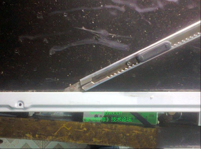

    收到同行送来的故障机壹台夏普液晶电视,故障是灯条损坏,更换好灯条之后,一定要进行清零操作,不然没法正常工作,切记!整个过程如下图所示。
  灯条坏了一半,保护
  把固定灯条的铝合金上面双面胶情理干净
  拆屏时候注意有双面胶的

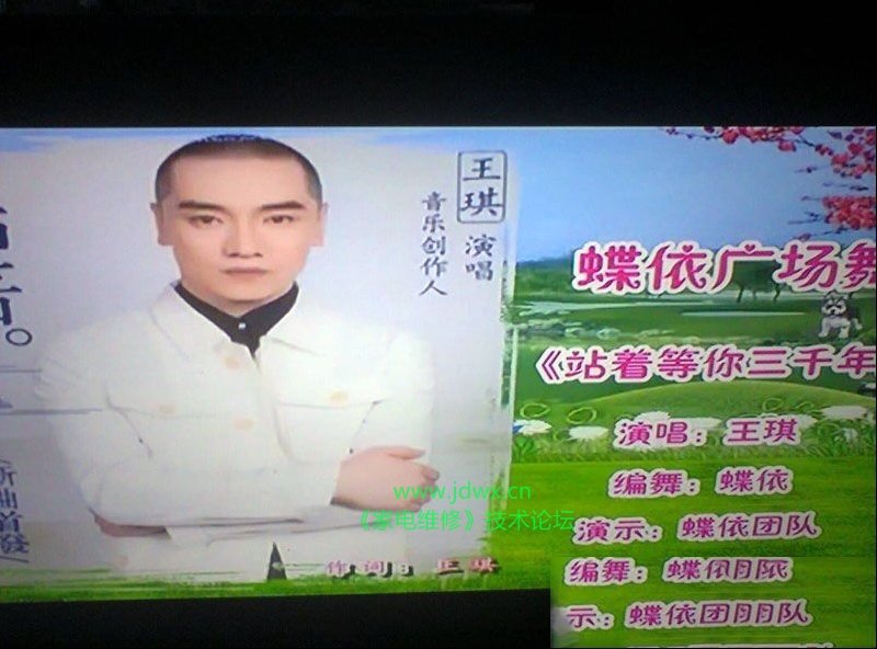

  换好的效果
  等待原机遥控故障清零就正常了
