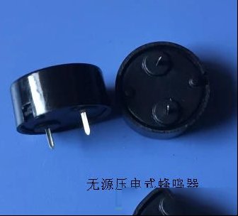

      压电蜂鸣片是将高压极压化后的压电陶瓷片黏贴于振动金属片上。当添加交流电压后,会因为压电效应,而生成机械变形伸展及收缩,利用此特性使金属片振动而发出声响。
      1、周边支持方式-将蜂鸣片外径边缘固定于共振腔内,一般采无回授式蜂鸣片,而其蜂鸣片须与共振腔频率搭配,才会有较高的音压输出,并由外部振荡电路生成推动信号,使蜂鸣器发出声音。
      2、节点支持方式-将蜂鸣片固定于约与陶瓷片直径同尺寸的环形结构内。若共振腔设计得宜,并搭配频率正确的回授式蜂鸣片与正回授电路,将可生成较大音压及正确的频率。
