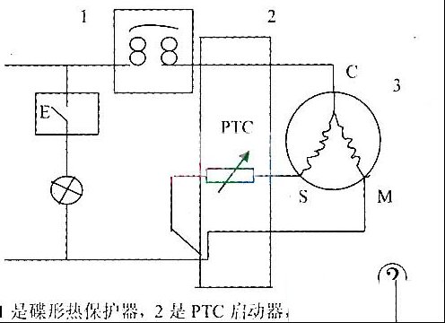

3.PTC启动继电器  为确保制冷压缩机电动机正常启动和安全运行.电冰箱都设置了启动和保护装置。PTC启动继电器就是控制电动机启动绕组和电源接通和断开的器件,如图2所示。启动继电器是一种无触点开关.当电冰箱开始启动时.PTC元件温度低于居里温度.电阻值较小。一般只有20Ω左右,这时PTC元件处于“开”状态,相当于继电器闭合。在启动过程中.因电流大于正常工作电流的4~6倍,由于电流的热效应,使PTC元件的温度急剧上升。当温度升高到居里温度以上时.进入高阻状态。PTC元件实际上处于“关”状态。这时电流急剧减小为10~20mA的稳定电流,使启动绕组回路近乎断路状态。这种启动的无触点电弧、无噪声、启动性能可靠、对电压波动的适应性强、对压缩机的匹配范围较广等优点,并具有体积小、结构牢固、耐振动、耐冲击、安装方便、使用寿命长等特点。由于其通、断性能取决于自身的温度变化。所以在电冰箱停机后不能立即启动,_必须待其温度降到临界点以下才能重新启动,两次启动的时间间隔需要3~5min,否则,PTC仍处于接近高阻状态.启动绕组因没有足够大的电流流过而不能使电动机启动.运行绕组中却通过较大电流而使电动机发热,容易损坏电动机,此外,PTC元件本身需要消耗4w左右的功率,所以电路串接PTC元件后,电冰箱的耗电量会有所增加。
4.PTC启动器的好坏判定及处理。判断PTC启动器好坏的方法:将PTC启动器按如图3所示电路接好,把电源插头插入220v交流电源插座中,1~2s内照明灯亮,过10~15s照明灯变暗直至熄灭,可判断PTC启动器良好。如果通电后照明灯不亮或照明灯一直亮着不熄,说明该PTC启动器断路或失去了控制作用。为了确定上述判断的正确性.可将PTC启动器断开电源后,冷却3分钟后再插入电源,应重复上述现象。如用万用表检查,PTC启动器在常温(25℃左右)情况下,用R×1挡测量其电阻.阻值范围为10~50n,即为正常,如将其加热,随着温度的升高,PTC启动器的阻值应逐步升高的趋势.也为正常。PTC启动器受潮后。其阻值迅速下降,可将其放人烘箱内干燥处理,烘箱的温度控制在140~150℃,时间在3h左右即可。若PTC启动器破损.那是由于工作电流超过了它的额定电流.从而引起PTC发热而破损.这就只能更换PTC启动器
