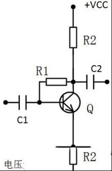

一、电压负反馈放大电路图如下图所示
电压负反馈放大电路中的电阻R1除了为三极管Q提供基极电流ib外,还能将一部分电压信号反馈到Q的基极,由于基极和集电极是反向关系,故反馈为负反馈。
负反馈电路一个非常重要的特点就是可以稳定放大电路的静态工作点。
  二、电路分析    Vcc经过R2、R1为三极管Q基极提供偏置电压,形成了ib电流,三极管be结导通,引起三极管ce导通,Vcc经过R2到三极管C极,经过三极管ce到地,形成ic电流。
     当由于温度升高使三极管ibic电流增大,三极管导通程度增强,引起三极管C极电压下降;由于b极电压是经过电阻R1由三极管C极提供的,所以三极管C极电压下降,引起三极管b极电压下降,再引起三极管ib电流减小,在引起三极管ic电流减小。ib、 ic电流恢复到正常值。
    由此可见,电压负反馈放大电路由于R1的负反馈作用,放大电路的静态工作点得到了稳定
