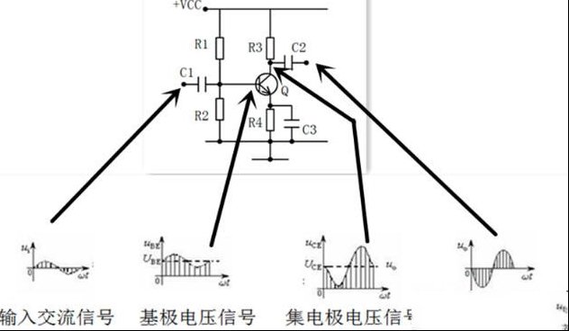

    分压式偏置放大电路是一种最常见的放大电路,这主要是它有一个稳定的静态工作点,所以得到广泛应用。典型工作电路如下图所示:
    VCC经R1、R2到地,R1和R2分压为三极管Q基极提供了一个合适的偏置电压。这个电压经过三极管be结通过R4到地,这个电流就是三极管的ib电流,三极管be导通引起ce导通。VCC经R3到Q集电极,经过三极管ce,经过R4到地,这是三极管的ic电流。ie电流还是 ib+ic。
              ic=ib·β(β为三极管放大倍数)
   静态工作点的稳定:当环境温度升高时,三极管内部半导体导电性能增强,三极管的ib、ic电流增大,流过R4的电流也增大。根据欧姆定律u=i*R,R4上的电压也增高,因为三极管基极电压固定不变,所以三极管be结电压减小,引起ib减小,引起ic减小。ib、ic减小到正常值,稳定了工作点。
  放大交流信号,如下图所示
   电路中R1是三极管的上偏置电阻,R2是三极管的下偏置电阻,R3是集电极负载电阻,R4是发射极反馈电阻。C1 C2是耦合电容 ,C3是交流旁路电容。
