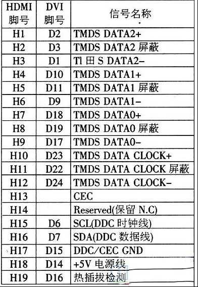

  二、HDMI端子定义及其与DVI接口端子的对应关系表
