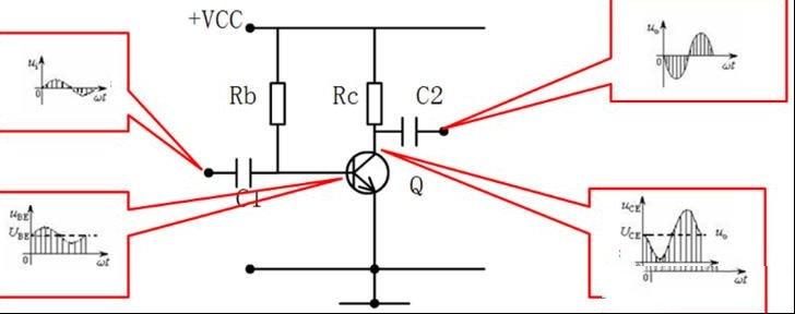

      固定偏置放大电路是一种简单的放大电路。固定偏置放大电路如图所示:
  (1)电流关系
        接通电源后,电流从VCC经电阻Rb流入三极管基极,再通过三极管be结从发射极流出到地,三极管be导通,引起三极管ce导通,电流从VCC经电阻Rc流入三极管的集电极,从三极管的发射极流出到地。电路中Rb为偏置电阻,Rc为集电极负载电阻。
   三极管的三个极分别有电流通过,其中流经基极的电流称为ib电流,流过集电极的为ic电流,流过发射极的是ie电流。这些电流的关系有
       ib+ic=ie             ic=ib·β(β为三极管放大倍数)
  (2)电压关系
       接通电源后,电源为三极管各个极提供电压,电源VCC经电阻Rc降压后为三极管提供集电极电压Uc,经电阻Rb降压后为三极管提供基极电压Ub,三极管的发射极直接接地,发射极电压为Ue。电路中Rb阻值比Rc阻值大很多,所以三极管的三个极的电压关系是Uc>Ub>Ue
(3)放大电路的静态工作点:
       在放大电路中,三极管的ib(基极电流)、ic(集电极电流)和Uce(Uce=Uc-Ue)称为静态工作点
固定偏置放大电路结构简单,但当三极管温度上升引起静态工作点发生变化时(比如ib、ic电流增大),电路无法自动调整使静态工作点恢复正常,从而使三极管工作不稳定。所以这种电路一般用在要求不高的电子设备中。
(4)固定偏置放大电路放大交流信号
  上图中Rb是偏置电阻,Rc是集电极负载电阻,C1  C2是耦合电容。(利用了电容的通交流隔离直流的特性)
