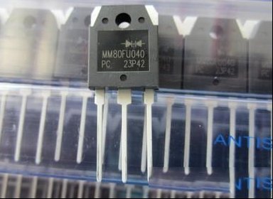

  (图)典型快恢复二极管外观    快恢复二极管有0.8~1.1V的正向电压降,高于普通整流二极管。如果在整流电压较低的地方,可以选用肖特基二极管,其正向电压降较低。
    快恢复二极管的种类繁多,在胆机整流中可根据电路的需要选择,由于晶体管和电子管不同,过载能力低,选择时要考虑留出较大的电流、电压富裕量,提高可靠性。
