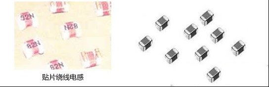

5.1 片状电感
电感量:10NH~1MH
材料:铁氧体 绕线型 陶瓷叠层
精度: J=±5% K=±10% M=±20%
尺寸: 0402 0603 0805 1008 1206 1210 1812 1008=2.5mm*2.0mm 1210=3.2mm*2.5mm

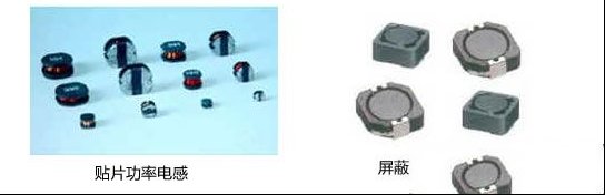

  5.2 功率电感
电感量:1NH~20MH
带屏蔽、不带屏蔽
尺寸:SMD43、SMD54、SMD73、SMD75、SMD104、SMD105;RH73/RH74/RH104R/RH105R/RH124;CD43/54/73/75/104/105;

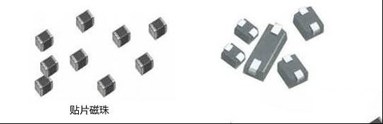

  5.3 片状磁珠
种类:CBG(普通型) 阻抗:5Ω~3KΩ
CBH(大电流) 阻抗:30Ω~120Ω
CBY(尖峰型) 阻抗:5Ω~2KΩ
  规格:0402/0603/0805/1206/1210/1806(贴片磁珠)
规格:SMB302520/SMB403025/SMB853025(贴片大电流磁珠)

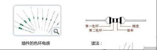

  5.5 色环电感
电感量:0.1uH~22MH
尺寸:0204、0307、0410、0512
豆形电感:0.1uH~22MH
尺寸:0405、0606、0607、0909、0910
精度:J=±5% K=±10% M=±20%

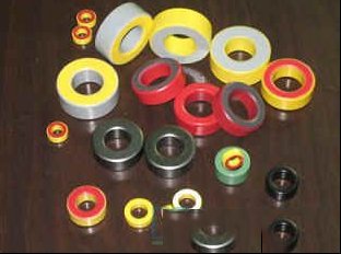

  七、 常见的磁芯磁环
铁粉芯系列
材质有:-2材(红/透明)、-8材(黄/红)、-18材(绿/红)、-26材(黄/白)、-28材(灰/绿)、-33材(灰/黄)、-38材(灰/黑)、-40材(绿/黄)、-45材(黑色)、-52材(绿/蓝);尺寸:外径大小从30到400D(注解:外径从7.8mm到102mm)。
铁硅铝系列
主要u值有:60、75、90、125;尺寸:外径大小从3.5mm到77.8mm。
  两种产品的规格除了主要的环形外,另有E形,棒形等,还可以根据客户提供的各项参数定做。它们广泛应用于计算机主机板,计算机电源,电源供应器,手机充电器,灯饰变压调光器,不间断电源(UPS),各种家用电器控制板等。
