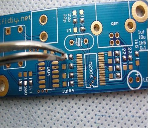

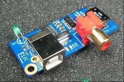

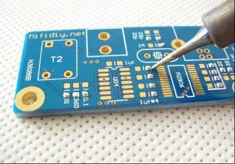

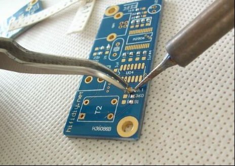

    首先看一下全部焊接一个点的PCB图

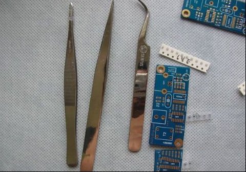

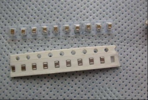

当然这是焊接贴片的必须工具
这个是准备焊接的DD(晕倒,稍不小心会不见)
夹一个的姿势

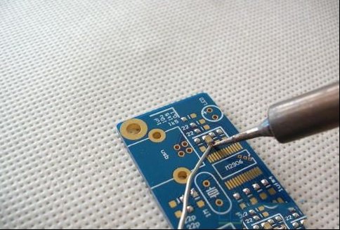

先用烙铁加热焊点
然后夹个贴片马上过去
等贴片固定后焊接另外一边!

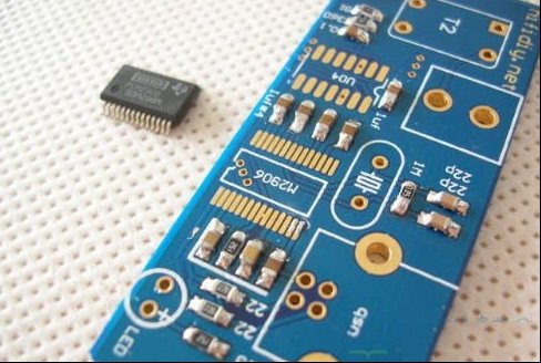

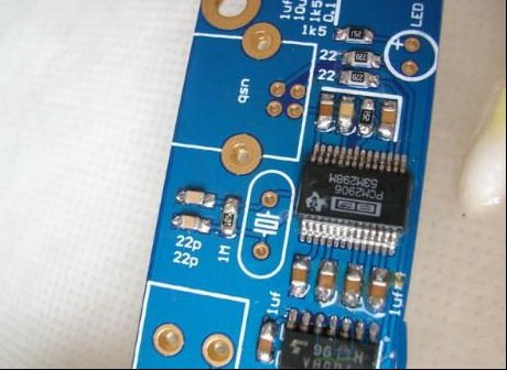

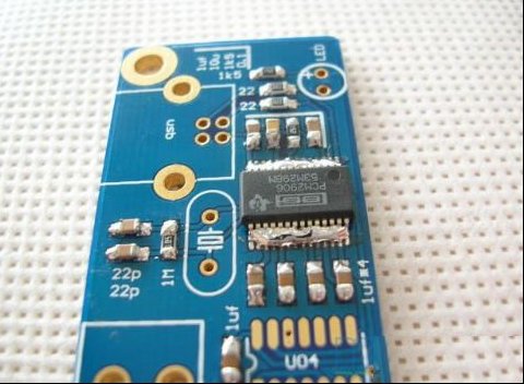

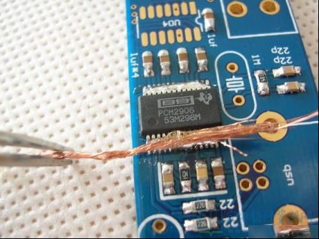

晕倒,最恐怖的IC到啦!这个DD比8414还小,太密集啦!焊接这个DD有很大的难度!仔细琢磨后觉得只能采用SJW38版主的方案!先在PCB上固定贴片IC的一个脚
然后大规模全部堆满脚!成了这个样子

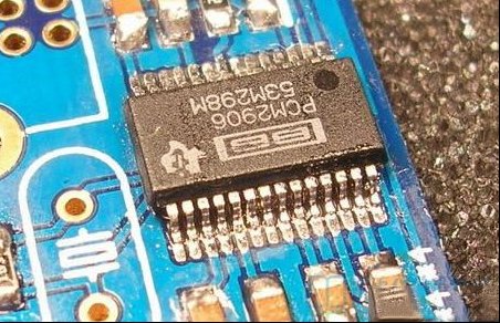

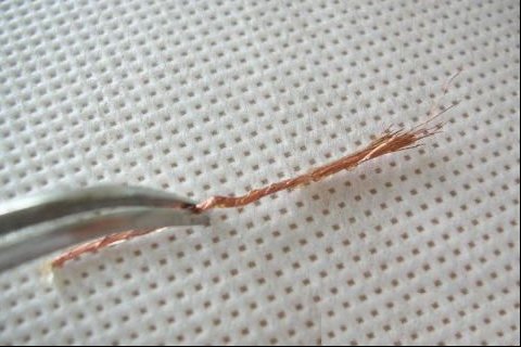

然后找跟细铜丝和松香
象拉丝苹果

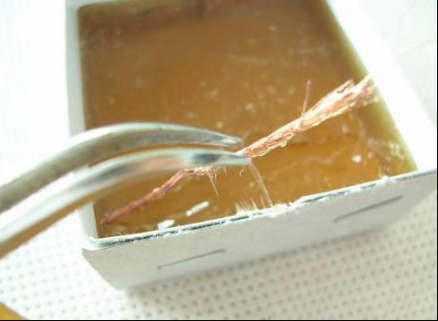

放到IC脚上!

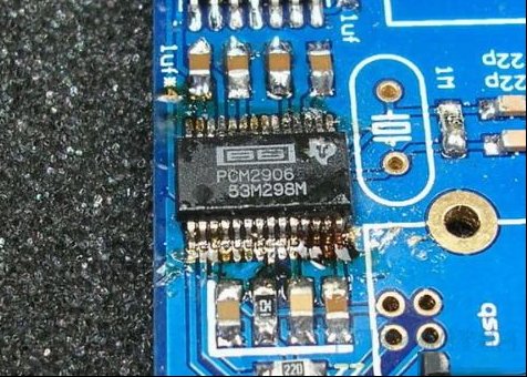

看下面的图片恐怖吧!用铜丝吸锡后是这个效果!-------好难看!

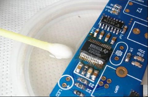

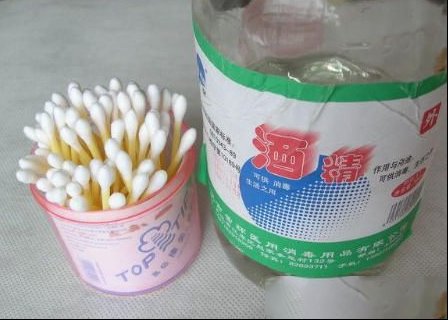

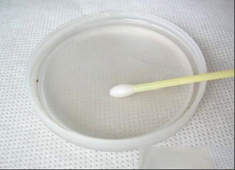

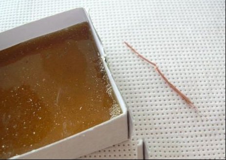

接着来,下面这2个DD可以必须的物品(我还差个注射器)---使用酒精的基本原因是.酒精能溶解松香
把酒精倒到一个小盖中(如果你找不到盖就自扁,顺便推荐一下就是龟苓膏的盖子好象不错!)

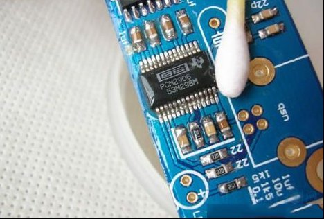

把焊接好的DD放进去,然后用棉签清洗!
你会发现松香很块就会融化而不见!
做点结尾工作
把IC拿起来后酒精会自动挥发!(在此特别提醒,因为我没有使用医用注射器,使用注射器效果会更好,因为使用注射器清洗不会有残留松香)
完成的样子
