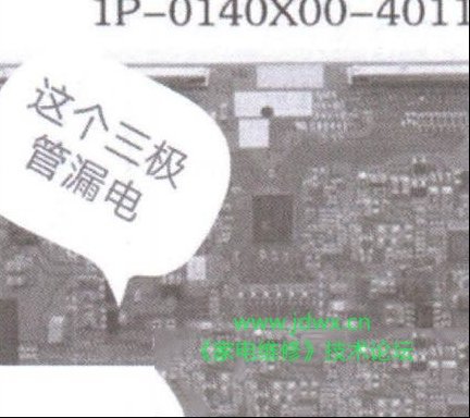

    收到其他维修同行的一台夏普40SF466A- BK型液晶电视,图像发白且暗淡(俗称“鬼脸”),调节菜单中的图像亮度及对比度参数均无效。此故障的原因主要有以下四点:一是主板送出的LVDS信号异常,二是上屏线接触不良,三是逻辑板工作异常,四是屏体有问题。首先怀疑屏线接触不良,用橡皮擦擦拭上屏线插头,试机无效;测量主板送出的LVDS信号的电压和波形,都正常;检查逻辑板上的VAA.VAD.VGH、VGL以及3.3V等电压,都正常,这说明电源芯片工作正常。接下来测量各组GAMMA :电压,也正常,难道是屏坏了?该机逻辑板上有两根排线通往屏体,分别拔下这两根排线试机,屏上显示的图像仍发白,看来故障另有原因(一般左右屏同时出现同样故障的可能性较小)。再测量逻辑板.上体积较大的电容两端的电压,发现C1两端电压为0V。为判断该电压是否正常,特实绘出相关电路,如图1所示。
         检测发现,C1正端对地没有短路情况,R1(12)开路,有两只3脚贴片元件与R1相连,一只位号是Q1,丝印号是B2 Y644(Q1);另一只位号是Q2,丝印号是B1Y641(Q2)。仔细观察逻辑板,发现还有一只元件的丝印号也是"B2 Y644" ,拆下该元件检测,发现这是一只NPN型三极管,由此确定了Q1的类型。拆下Q2检测,发现Q2是一只PNP型三极管。Q1.Q2的b极是连在一起的,并与IC300(iSL24837)的写脚相连;Q1.Q2的e极分别经过一只0.512电阻连接在一起,然后通过R1与C1正极相连,由此判断C1正极为某组电压输出端。上电,测得Q1的b.e、c三极电压都是12V,不正常,因为NPN型三极管导通后的e极电压应该比c极电压低(即使管子处于全导通状态,e极电压也比c极电压低),并且b极电压也应该是高于e极电压(高0.7V左右),因此怀疑Q1有问题。拆下Q1测试,三个极之间都有漏电情况,并且c-e结接近击穿,如图2所示。
          用常见的S8050型三极管代换Q1后,再次检测,发现R1开路。更换R1后,先不插逻辑板到屏体的排线,再上电开机,测得C1两端电压为5.8V;插好排线后开机,图像正常,故障机修到这里,终于修好值得探讨。。

  1、iSL24837是一块可编程GAMMA(伽马)电压和VCOM电压控制芯片,在总线控制下对输出的12组GAMMA电压和1组VCOM电压进行编程(因此电路中没有如常见的AS15芯片那样有许多分压基准电阻,外围电路比较简洁,其电路框图如图3所示);
  2、从实绘电路及实测电压看,C1两端的电压应该是VCOM,即屏体工作的中点电压,若该电压不正常,将引起图像发白且暗淡,虽与GAMMA电压不正常的故障表现为相似,但还是有所区别:后者的图像亮度和对比度一般是正常的,而且可调,并且大多表现是图像局部颜色异常(某几组伽马电压不正常)或白屏(伽马电压全部都不正常时,为无图全白屏现象);
  3、本机故障原因应该是Q1的c-e结击穿后,输出电压升高,引起负载电流增大,连带烧坏R1(如果没有查出Q1的问题,只换上R1后试机,或许还会把屏体烧坏)。在图1中,当IC300的四脚为低电平时,Q2导通(由于Q1、Q2的b极连接在一起,因此Q1、Q2是不可能同时导通的,否则12V供电短路),将把C1上的VCOM电压短路到地,这样做的目的是什么呢(是否为了在开/关机时让vcoM电压按一定时序出现而设置的)?望高手指点。
