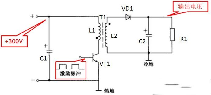

  下图(2)电路中所示是并联开关型稳压电路,T1是脉冲变压器,L1是脉冲变压器的初级绕组也起着储能电感的作用;L2是脉冲变压器T1的次级绕组互感得到的电压经过VD1整流C2滤波后供给后极负载电路;VT1是开关管,R1是负载电阻。
  图(2)
  当激励脉冲为高电平时,VT1饱和导通,输入电压通过L1线圈和VT1导通到地,在储能L1线圈两端产生上正下负的自感电动势,阻碍通过的电流增大,同时,变压器的次级线圈L2互感在两端产生上负下正的电压(变压器同名端原理)VD1截止不工作,电容C上的电压放电给负载电路供电。
  当激励脉冲是低电平时,VT1截止,在变压器L1线圈两端产生上负下正的自感电压,L2线圈两端互感得到上正下负的电压,这样变压器T1储存的能量经过VD1整流,C1滤波后给负载电路供电。
  与串联型开关电源相反,并联型开关电源是反激式开关电源,即开关管VT1导通期间,整流管VD1截止;在开关管截止期间,整流管导通给负载提供能量。
