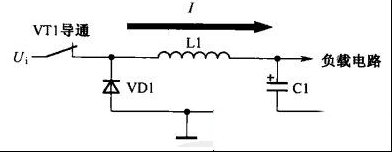

    串联型开关稳压电路如下图所示
电路组成:电路中,VT1是开关三极管,L1是储能电感,VD1是续流二极管,C1是滤波电容。从电路中可以看出开关管VT1和储能电感L1与负载电路是串联在电路当中,所以是串联型开关稳压电路。
  当开关管VT1导通时,直流输入电压Ui产生的电流流过储能电感L1,这一电流对电容C1充电和流入负载电路。同时储能电感产生左正右负的自感电动势,阻碍电流增大。使C1的电压不至于太高。

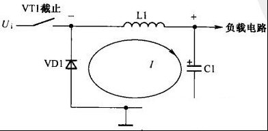

 当VT1截止的时候,直流输出的Ui电压不能加到储能电感L1上,输入电压与稳压电路暂时脱开。由于开关管VT1从饱和导通突然转为截止,储能电感L1产生左负右正的自感电压阻碍电路中电流减小,自感电压产生的电流通过C1、VD1构成回路。这一过程对 C1构成充电回路,补充滤波电容C1中的能量,这种电路中的二极管 VD1称为续流二极管。在开关管 VT1截止期间,由电容 C1对负载电路放电,为负载电路提供直流工作电压。
