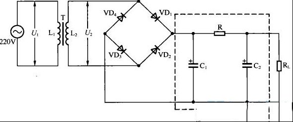

RC-π型滤波电路是用电阻代替电感,并与电容接成π型滤波电路。电阻R的阻值越大,滤波效果越好。但是也会导致输出电压下降。
