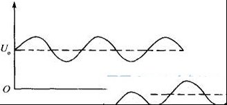

    电感滤波是利用电感储能和放电原理工作的。
  从电感原理知道: ①电感具有“通直流阻交流”的特性;②电感器具有“阻碍変化的电流”性质。
流过电感器的电流是逐渐增大时,电感器会产生电动势阻碍电流增大。流过电感器的电流是逐渐減小时,电感器又会产生电动势,反电动势产生的电流与变小的整流电流一起流过负载,避免流过负载的电流减小,使流过负载的电流波动较小。
电感滤波的效果与电感的电感量有关,电感量越大,流过负载的电流波动越小,滤波效果越好。
