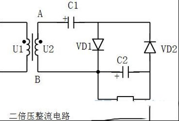

二倍压整流电路
  下图所示电路是二倍压整流电路。
  当变压器副边电压为正半周时(即U2的极性是A正B负),二极管VD1导通、VD2截止,电源经C1、VD1形成回路,向电容C1充电,电容C1被充电到√2U2电压值,极性如图所示;当变压器的副边电压为负半周(U2的极性是B正A负)时,二极管VD2导通、VD1截止,电源经C2、VD2、C1构成回路,于是变压器次级电压与电容C1两端的电压相加,对电容C2充电,使C2两端电压达到接近于   2√2U2的数值,实现了二倍压整流。
需要注意,获得二倍压的条件是负载电阻RL足够大,即负载电流足够小。另外,在选取电容器时候,电容C1的耐压应大于√2U2,电容C2的耐压应大于2√2U2
