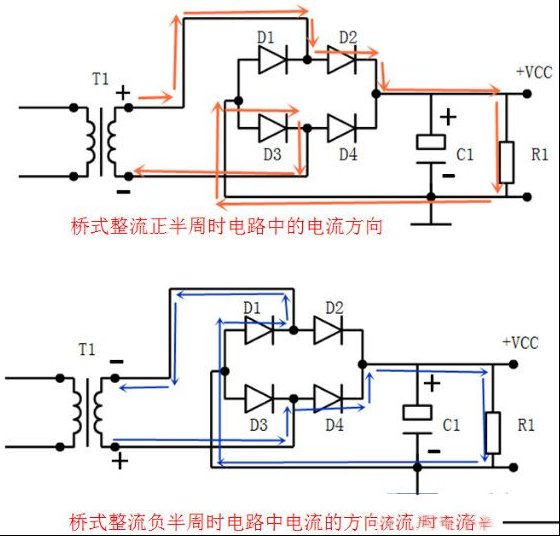

  电路中T1是变压器,初级输入220V交流电压,次级输出感应的交流电压。维修中碰到的基本都是降压变压器。一般都是几伏到十几伏。
  D1---D4组成了桥式整流电路,桥式整流电路在实际电路中用的很多。C1是滤波电容,通过它充放电,输出平滑稳定直流电压+VCC,R1是负载电阻。
电路中电流方向:
  不管正半周还是负半周都在C1上形成了上正下负的电压。
