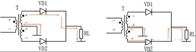

摘要: 全波整流电路:电路中,T是电源变压器,L1是初级线圈,L2是有中心抽头的次级线圈,抽头以上和抽头以下线圈感应交流电压大小相等。(这一个线圈可以看成两个线圈)VD1和VD2是整流二极管,RL是负载电阻。 当初 ...
  当初级线圈输入220V 50HZ电压时,正半周次级L2线圈感应到上正下负电压时,VD1导通 L2线圈上端的正电压通过VD1加到负载电阻RL上端,通过负载电阻到地回到线圈中心抽头负端。;负半周时L2线圈感应上负下正电压,VD2导通,L2下端正电压通过VD2到RL负载到地回到中心抽头负端。
