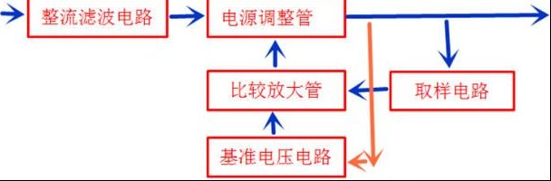

    方框图指的是一种用方框和连线粗略的表示电路构成概况的电路图。通常是给出了这一复杂电路的主要单元电路的位置、名称、以及各个部分单元电路之间的连接关系,信号传输方向等。方框图可以用来体现电路的大致工作原理,为分析具体电路图提供了指导性的信息。

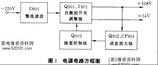

(1)整机电路方框图:表达整机电路组成的方框图,从这张图可以了解到整机电路组成和各部分单元电路之间的相互关系,图中的箭头还可以了解到信号的传输途径等。
  (2)系统电路方框图:一个整机电路是由许多系统电路构成的,系统电路方框图就是用方框图形式表示这些系统电路组成的方框图。它是整机电路方框图的下一级方框图,系统电路方框图比整机电路方框图更详细。

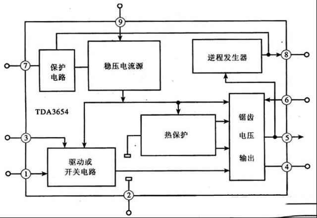

  (3)集成电路内部电路方框图:一种十分常见的方框图,具有实用意义。可以了解集成电路的组成,引脚的作用等信息,对于分析该集成电路的应用电路是十分有用的。
