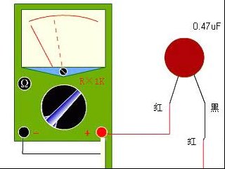

电容器在电路中担任隔直、滤波、旁路、耦合、中和、退耦、调谐、振荡等。它的常见故障有击穿、漏电、失效(干涸)。用万用电表的欧姆档检查电容器是利用了电容器能够充放电原理进行的,这时应选用欧姆档的最高量程(R×1kΩ或R×10kΩ)来测量。如图2所示。当万用电表的两根表棒与电容器的两引脚相接时,表针先向顺时间方向偏转一个角度,此时称为电容器的充电,当充电到一定程度时,电容器又开始放电,此时万用电表的指针便返回到∞位置。在测量过程中,表针摆动的角度越大,说明所检测的电容器容量越大。表针返回后越接近∞处,说明所检测的电容器漏电越小,即所检测的电容器的质量越高。

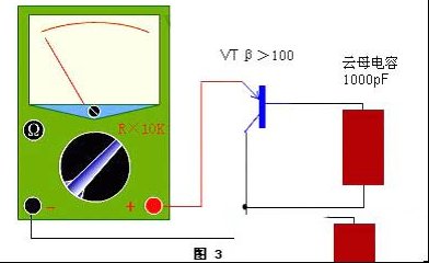

测量电解电容器时,由于其引脚有正、负极之分,应将红表棒接电容器的负极,黑表棒接电容器的正极,这样测量出来的漏电电阻才是正确的。反接时一般漏电电阻要比正接时小,利用这一点,还可判断出无极性标志的电解电容器的极性。如果电容器的容量太小,如在4700P以下,就只能检查它是否漏电或击穿,如果在测量中,表针摆动一下回不到∞处,而是停留在0-∞处的中间某一位置上,说明该电容器漏电严重;也可采取图3所示的办法。在万用电表与被测小电容器之间加装一只NPN型硅三极管,要求其β值大于100,集电极-发射极之间的耐压应大于25V,ICEO越小越好。被测电容器接到A、B两端。由于三极管VT的电流放大作用,较小容量的电容器也能引起表针较大幅度的摆动,然后返回到∞位置,如不能返回到∞处的,则可估测出漏电电阻。

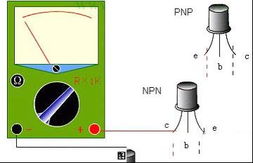

在检查三极管的穿透电流大小时,可采用图4所示的测量法,图中被测的是NPN型三极管,如果是NPN型三极管,其测试棒应与管脚对调。万用电表的量程一般选用R×100或R×1kΩ档,要求测得的电阻值越大越好,对于中功率的锗管,此值应大于数千欧;对于硅管,此值应大于数百千欧。如果所测得的数值过小,说明管子的穿透电流大,管子的性能不好。如果测量时万用电表的表针摇摆不定,说明管子的稳定性很差。如果测得的阻值接近于零,说明管子内部已击穿短路,不能使用。

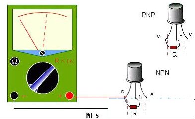

在检查三极管的放大性能β值时,可以采用图5所示的估测法。如果被测管是NPN型,可按此方法测试,如果被测管是PNP则按虚线方式连接。测量时表针应向右偏转,其偏转角度越大,说明管子的放大倍数β越大。如果加上电阻R之后表针变化的角度不大或根本不变,则说明管子的放大作用很差或已经损坏。其R的阻值可在51kΩ-100kΩ范围内选取。也可能利用人手的电阻,用手捏位管子的c-b两极,但不要使它们短路,以手的皮肤电阻代替R。

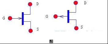

对于结型场效应管,已知型号与管脚,如果用万用电表测G(栅极)和S(源极)之间,G与D(漏极)之间没有PN结电阻,说明该管子已坏。用万用电表的R×1kΩ档,其表棒分别接在场效应管的S极和D极上,然后用手碰触管子和G极,若表针不动,说明管子不好;若表针有较大幅度的摆动,说明管子可用。结型场效应管电路符号与引脚如图6所示。
