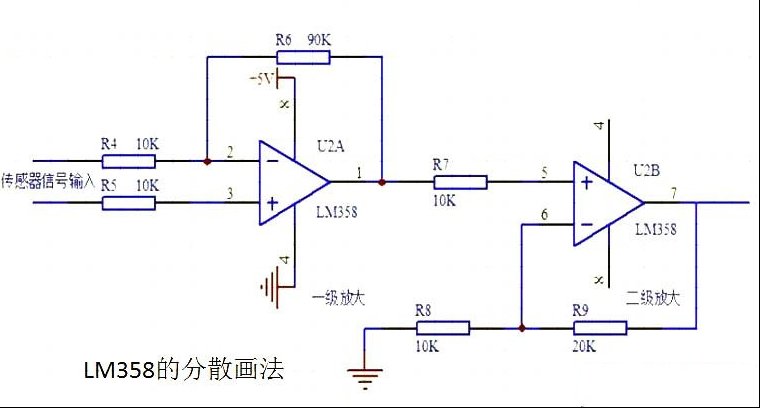

(2)元器件规则
  a.    集中画法和分散画法,有的元器件内部包含若干个相同的组成部分,在制作电路图的过程中会根据需要采用集中画法或者分散画法,因此在看电路图时候需要分清楚集中或分散的图形信号,以便正确读图。

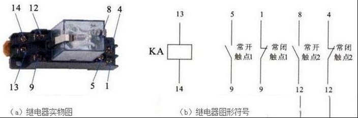

  b.   在电路中,开关,继电器等具有可动部分的操作性元器件,在电路中的图形符号所表示的均为不工作状态。

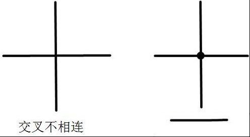

 (3)导线规则
  a.   在电路图中元器件的连接导线用实线表示,导线在电路图中,有的会交叉不相连,有的会相连,交叉的导线中间没有小黑点,相连的导线有小黑点。

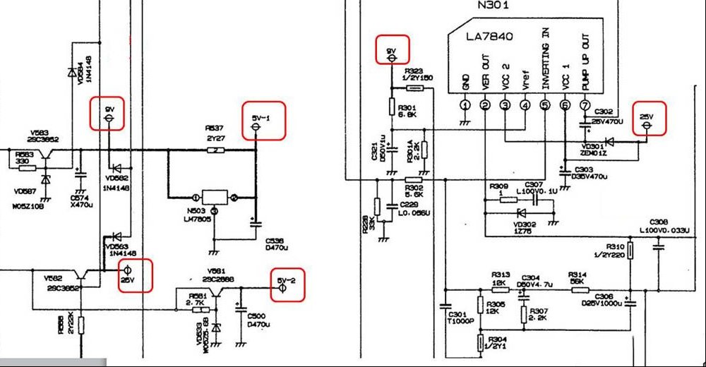

 (4)电源线和地线的表示规则
       电路图中,通常将电源的正极供电引线安排在元器件的上方,将地线或电源的负电源引线安排在元器件的下方。   另外,比较复杂的电路图往往不将所有地线连接在一起,而是一个个孤立的接地符号。有的电路图中电源的正极供电也采用这种分散表示的画法。应该理解为所以标识相同的电源线都是连接在一起的。
