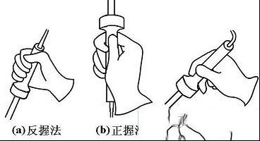

1. 手握铬铁的姿势掌握正确的操作姿势,可以保证操作者的身心健康,减轻劳动伤害。为减少焊剂加热时挥发出的化学物质对人的危害,减少有害气体的吸入量,一般情况下,烙铁到鼻子的距离应该不少于 20cm ,通常以 30cm 为宜。
电烙铁有三种握法,如下图所示。
反握法的动作稳定,长时间操作不易疲劳,适于大功率烙铁的操作;正握法适于中功率烙铁或带弯头电烙铁的操作;一般在操作台上焊接印制板等焊件时,多采用握笔法。
2. 焊锡丝一般有两种拿法,如下图所示。由于焊锡丝中含有一定比例的铅,而铅是对人体有害的一种重金属,因此操作时应该戴手套或在操作后洗手,避免食入铅尘。

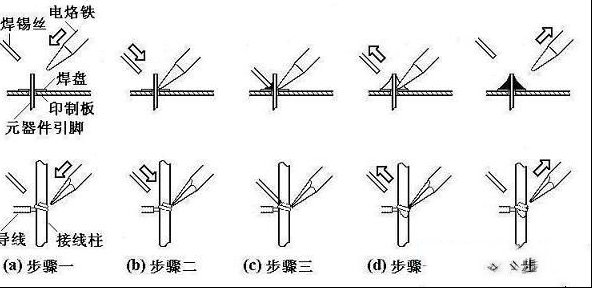

掌握好电烙铁的温度和焊接时间,选择恰当的烙铁头和焊点的接触位置,才可能得到良好的焊点。正确的手工焊接操作过程可以分成五个步骤,如图所示。
1 .基本操作步骤
⑴ 步骤一:准备施焊(图 (a) )
左手拿焊丝,右手握烙铁,进入备焊状态。要求烙铁头保持干净,无焊渣等氧化物,并在表面镀有一层焊锡。
⑵ 步骤二:加热焊件(图 (b) )
烙铁头靠在两焊件的连接处,加热整个焊件全体,时间大约为 1 ~ 2 秒钟。对于在印制板上焊接元器件来说,要注意使烙铁头同时接触两个被焊接物。例如,图 (b) 中的导线与接线柱、元器件引线与焊盘要同时均匀受热。
⑶ 步骤三:送入焊丝(图 (c) )
焊件的焊接面被加热到一定温度时,焊锡丝从烙铁对面接触焊件。注意:不要把焊锡丝送到烙铁头上!
⑷ 步骤四:移开焊丝(图 (d) )
当焊丝熔化一定量后,立即向左上 45° 方向移开焊丝。
⑸ 步骤五:移开烙铁(图 (e) )
焊锡浸润焊盘和焊件的施焊部位以后,向右上 45° 方向移开烙铁,结束焊接。从第三步开始到第五步结束,时间大约也是 1 至 2s 。

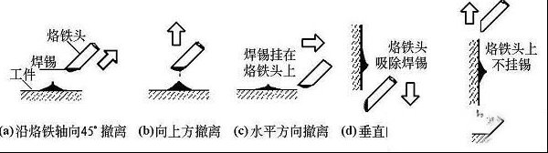

烙铁撤离有讲究
烙铁的撤离要及时,而且撤离时的角度和方向与焊点的形成有关。如图所示为烙铁不同的撤离方向对焊点锡量的影响。

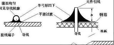

3 .典型焊点的形成及其外观
在单面和双面(多层)印制电路板上,焊点的形成是有区别的:见图,在单面板上,焊点仅形成在焊接面的焊盘上方;但在双面板或多层板上,熔融的焊料不仅浸润焊盘上方,还由于毛细作用,渗透到金属化孔内,焊点形成的区域包括焊接面的焊盘上方、金属化孔内和元件面上的部分焊盘,如图所示。
参见图,从外表直观看典型焊点,对它的要求是:
形状为近似圆锥而表面稍微凹陷,呈漫坡状,以焊接导线为中心,对称成裙形展开。虚焊点的表面往往向外凸出,可以鉴别出来。
焊点上,焊料的连接面呈凹形自然过渡,焊锡和焊件的交界处平滑,接触角尽可能小。
表面平滑,有金属光泽。
无裂纹、针孔、夹渣。
