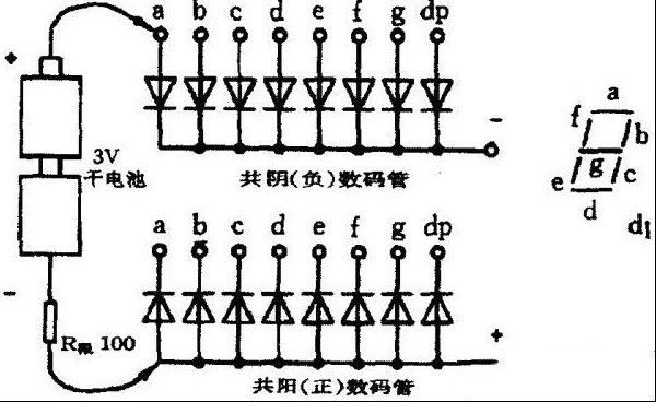

   LED数码管外观要求颜色均匀、无局部变色及无气泡等,在业余条件下可用干电池进一步检测。如图2所示。以共阴极数码管为例介绍检测方法。
   将3V干电池负极引出线固定接触在LED数码管的公共阴极上,电池正极引出线依次移动接触笔画的正极端。这一根引出线接触到某一笔画的正极端时,那~笔画就应显示出来。用这种简单的方法就可检测出数码管是否有断笔(某笔画不能显示),连笔(某些笔画连在一起),并且可相对比较出不同的笔画发光的强弱性能。若检测共阳极数码管,只需将电池正负极引出线对调一下,方法同上。 LED数码管每笔画工作电流I在5~10 mA之间,若电流过大会损坏数码管,因此必须加限流电阻,其阻值可按下式汁算:R=(Uo-U)/I

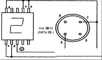

其中Uo为加在LED两端电压,U为LED数码管每笔画压降(约2 v)。 利用数字万用表的hFE插口能够方便地检查LED数码管的发光情况。选择NPN档时,C孔带正电,E孔带负电。例如检测LTS547R型共刚极LED数码管时,从E孔插入一根单股细导线,导线引出端接一极(第③脚与第⑧脚在内部连通,可任选一个作为-);再从c孔引出一根导线依次接触各笔段。若按图3所示电路,将第④、⑤、①、⑥、⑦脚短路后再与c孔引出线接通,则显示数宇‘2”。把a~g段全部接c引线,就显示令亮笔段,构成数字“8”。
注意事项:
(1)检测时若发光暗淡,说明器件已老化,发光效率太低。如果显示的笔段残缺不全,说明数码管已局部损坏。
(2)对丁型号不明、又无管脚排列图的LED数码管,用数字万用表的hFE档可完成下述测试工作:①判定数码管的结构形式(共阴或共阳);②识别管脚:⑧检测全亮笔段。预先可假定某个电极为公共极,然后根据笔段发光或不发光加以验证。当笔段电极接反或公共极判断错误时,该笔段就不能发光。
