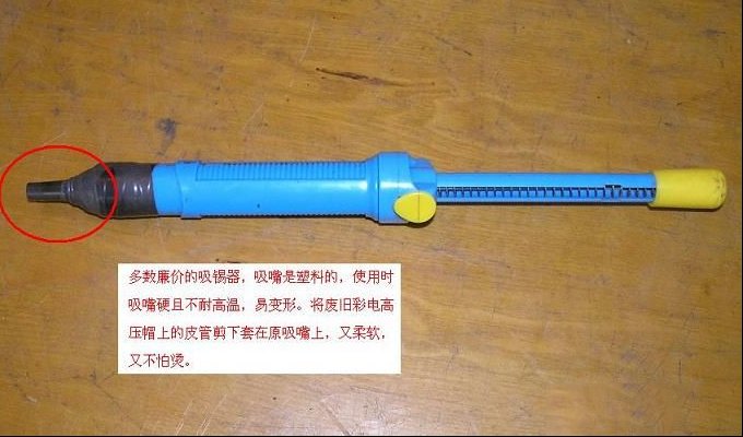

  吸锡器使用经验

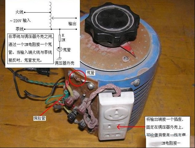

  调压器使用经验

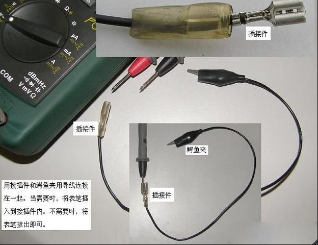

  万用表表笔

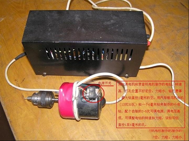

  小电钻

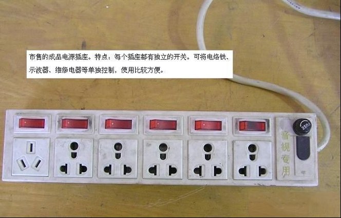

  电源插座

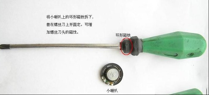

  螺丝刀
