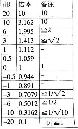

摘要: dB是表示功率或电平相对值的单位,计算公式如下表1中的①。dBm是表示功率绝对值的单位,计算公式如表1中的②。dbμ是表示电平绝对值的单位,如表1中的③。表2是电压、电流的dB值与倍率的对应关系。 ...
