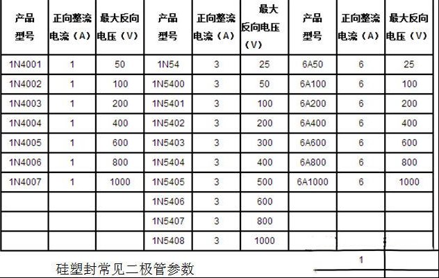

    二极管伏安特性曲线
  当外加正向偏置电压0<U<Vth时,正向电流为零;当U>Vth时,开始出现正向电流,并按指数规律增长。硅二极管的死区电压Vth=0.5V左右;锗二极管的死区电压Vth=0.2 V左右。导通后的二极管有一个最大可连续工作电流上限IF,正常工作二极管两端的电压基本上保持不变(锗管约为0.3V,硅管约为0.7V),称为二极管的“正向压降”。
  当外加反向偏置电压时VBR<U<0时,反向电流很小,且基本不随反向电压的变化而变化,此时的反向电流也称反向漏电流IS。反向电流与温度有着密切的关系,硅二极管比锗二极管在高温下具有更好的稳定性。当U≥VBR时,反向电流急剧增加,VBR称为反向击穿电压。
  二极管反向击穿分为:电击穿和热击穿。反向击穿并不一定意味着器件完全损坏。如果是电击穿,则外电场撤消后器件能够恢复正常;如果是热击穿,则意味着器件损坏,不能再次使用。实际中的电击穿往往伴随着热击穿。为了保证二极管使用安全,规定了最高反向工作电压VBRM。
  二极管的特性:正向导通,反向截至,单向导电性。普通二极管导通的条件:正极电压大于负极电压一定值(开启电压)锗管是0.3V,硅管是0.7V;稳压二极管是负极大于正极电压一定值才导通的(稳压值)
