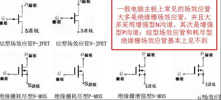

  一、场效应管类型:
场效应管主要分为结型场效应管(JFET)和绝缘栅场效应管(MOS管)两大类。一般电脑主板上常见的场效应管大多是绝缘栅场效应管,并且大多采用增强型N沟道,其次是增强型P沟道。结型场效应管和耗尽型绝缘栅场效应管基本上见不到。
  按沟道材料型和绝缘栅型各分N沟道和P沟道两种;按导电方式:耗尽型与增强型,结型场效应管均为耗尽型,而MOS场效应晶体管又分为N沟耗尽型和增强型;P沟耗尽型和增强型四大类。
耗尽型和增强型的概念:当栅压为零时有较大漏极电流的称为耗尽型;当栅压为零,漏极电流也为零,必须再加一定的栅压之后才有漏极电流的称为增强型。

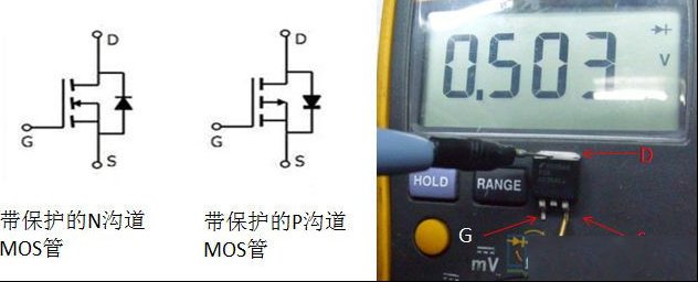

                              截止状态                          UGS=0V时                          场管截止,DS极间相当于开路。                                      饱和导通                          UGS大于开启电压时                          场管导通,DS极间相当于短路,开启电压一般0.45V~3V。                                      放大状态                          UGS大于0但又小于开启电压时                          场管处于放大状态。一般电路中的场管只用到导通和截止两个状态。                    场效应管在电路中也用“Q”表示,在检修时候要注意区分,一般在电脑主板上,体积比较大的晶体管都是场效应管。并且一般源极s、漏极d之间都加了保护二极管。以防止静电击穿损坏。
  场效应管检测方法于晶体三极管不同,一般不用指针式万用表检测,据说有可能引起场效应管的击穿损坏。对于电脑主板上使用的场效应管,因为一般在D-S极间,都接有一只保护二极管,所以可以用数字万用表二极管档位测量这只二极管的压降,以此来判断场效应管的性能。场效应管内部二极管的压降值一般在0.6左右。除此之外,其他任何两个引脚之间的压降值均为“1”,否则说明场效应管损坏。
