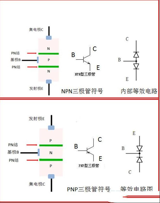

  2.三极管的结构和电路符号
  三极管在电路中常用字母“Q” “ V” “ BG”等表示。它的内部结构和电路中的图形符号主要有两种如下图所示:
  其中等效电路是用于测量三极管用的,三极管内部就是两个PN结。

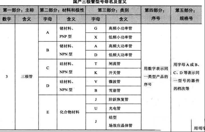

  4. 三极管命名规则

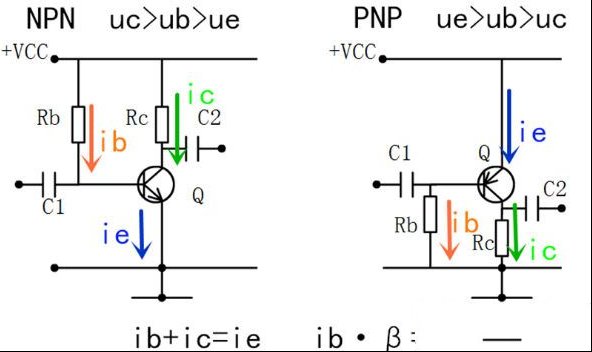

  5. 三极管工作原理
  NPN型管工作时,集电极c和基极 b接高电位, 电流由集电极 c和基极 b流向发射极 e。PNP型管工作时, 集电极 c和基投 b接低电位, 电流由发射极 e流向集电极 c和基极 b。
ib电流的大小可以控制ic电流的大小,在三极管放大状态下ib电流越大,ic电流也越大。ic/ib=β(三极管放大倍数)

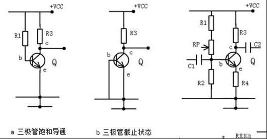

  6. 三极管的三种工作状态
  三极管的截止.放大与饱和导通称为三极管的三种工作状态.放大状态主要用于放大电路,截止与饱和导通状态主要用于开关电路。
  (1)加在三极管发射结的电压小于PN结的导通电压, 则 基极电流. 集电极电流和发射极电流 都为零, 此时三极管会失去电流放大作用. 集电极和发射极之间相当于开关的断开状态.这称为三极管的截止状态.
(2)当加在三极管发射结的电压大于PN结的导通电压. 且处子某一恰当的値时. 三极管的发射结正向偏置,集电结反向偏置.这时基极电流对集电极电流起着控制作用使三极管具有电流放大作用其电流放大倍数β=△IC/ΔIb,其中.ΔIC表示集电极电流的变化量.ΔIB表示基极电流的变化量, 这称为三极管的放大状态.
(3)当加在三极管发射结的电压大于PN结的电压,且基极电流增大到一定程度,集电极电流不再随着基极电流的增大而增大.而是处于某一定值附近(保持不变了)这时候 ,三极管失去电流放大作用 , 集电极与发射极之间的电压很小. 集电极和发射极之间相当开关的导通状态。 这称为三极管饱和导通状态.
