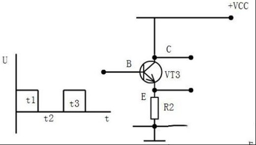

    三极管工作在饱和道通和截止状态下:
  三极管VT1饱和道通:三极管基极通过R1接到电源VCC,当R1足够小时,be结电流足够大,三极管饱和道通,ce结直接短路集电极和发射极都为接地的0V。此时三极管基极高电位,集电极低电位。
  三极管VT2截止状态:三极管的基极通过R3接地,三极管be结没有电压,三极管截止,此时三极管基极低电位,集电极高电位。
总结: 饱和道通和截止状态下,基极高电位,集电极低电位;基极低电位,集电极高电位。
  在电路中VT3基极输入高电平t1时,三极管VT3饱和导通,+VCC通过VT3的集电极--发射极--R2到地,发射极电压=集电极电压=VCC电压,发射极高电位。
当输入t2低电平信号时,三极管VT1截止不导通,电路中没有电流,三极管发射极通过R2接地,发射极低电位。
总结:三极管在饱和道通和截止状态下,基极输入高电平时,发射极高电平;基极输入低电平是,发射极低电平。

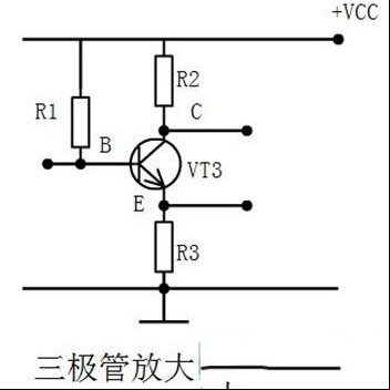

三极管放大电路中,三极管的输出电流Ic或者Ie是由直流电源提供的,基极电流Ib一部分是由直流电源提供(偏置电压),一部分是信号源电路提供。
  从三极管放大原理可以知道,ib电流增大,ic和ie电流都增大,图中,当输入信号电压增大时候,ib电流增大,引起ic电流增大,流过R2的的电流也增大,根据欧姆定律,U=I*R,R2两端的电压降也增大;再根据串联分压原理,VCC减去R2两端电压就是集电极C到地的电压。
ib电流增大时,ie电流也增大,流过R3的电流也增大,根据欧姆定律,U=I*R,R3两端电压降增大,发射极e的电压也增大。
  放大状态下:三极管基极输入高电压时,集电极输出电压变低,发射极输出电压变高。
                  三极管基极输入低电压时,集电极输出电压变高,发射极输出电压变低。
结论:三极管基极电位和集电极电位相反,基极和发射极电位的相位关系相同
