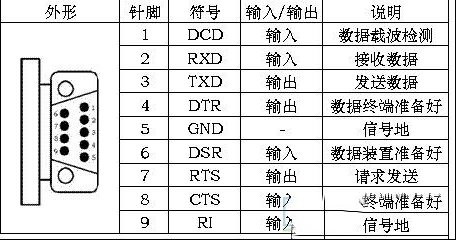

    概述:串行接口(Serial port)又称“串口”,也称串行通信接口(通常指COM接口),是采用串行通信方式的扩展接口。常见的有一般电脑应用的RS-232(使用 25 针或 9 针连接器)和工业电脑应用的半双工RS-485与全双工RS-422。
  引脚功能如下:
