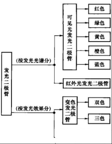

  发光二极管分类:

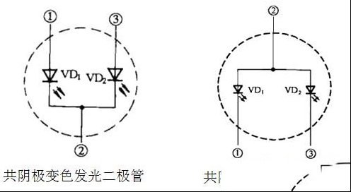

  2. 变色发光二极管
①变色发光二极管的特点是发光颜色可以变化.变色发光二极管分为共阴极和共阳极两种。
②共阴极发光二极管内部结构如图所示,两种发光颜色的管芯负极连接在一起。3引脚中,左右两边的引脚分别为红、绿发光二极管的正极,中间的引脚为公共负极。使用时,公共负极2脚接地。当1脚接入工作电压时,管芯VD1导通使其发红光;当3脚接入工作电压时,管芯VD2导通使其发绿光:当1脚、3脚同时接入工作电压时,发光二极管发橙色光;
  ③共阳极发光二极管如图所示,两种颜色的发光二极管管芯正极连接在一起。三引脚中,左右两边的引脚分别为两种颜色的发光二极管的负极,中间的引脚为发光二极管的公共正极。使用时,公共正极的2脚接工作电压,其余两脚按需要接地即可。

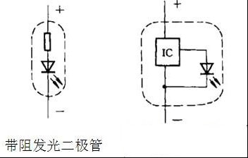

  3.  带阻发光二极管
带阻发光二极管又称为电压型发光二极管,其电路结构如下图所示。已经将限流电阻做到了发光二极管内部,只需要接入规定的直流电压就可以工作发光。
  4. 闪烁发光二极管
闪烁发光二极管将控制电路集成到了发光二极管的内,接入规定的直流电压就可以发出一定频率的脉冲光。
