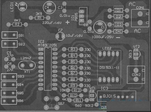

    平时应勤学苦练,由易入难,善于总结,驳图其实很容易。图2为一印制板图。

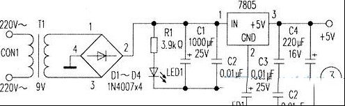

    首先分析一下本块印制板。它是单片板,电源部分位于板右上方,从集成电路7805可以看出,D1-D4四个二板管构成桥式整流电路,7805三端稳压输出供给后级电路工作。核心电路是主控芯片AT89C2051单片机,S1—S6构成键盘输入电路,LED2为一数码管构成显示电路,IC3构成报警电路。
      弄清大局后,再逐一进行绘制,绘制的电路如图3、图4所示。
