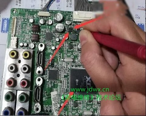

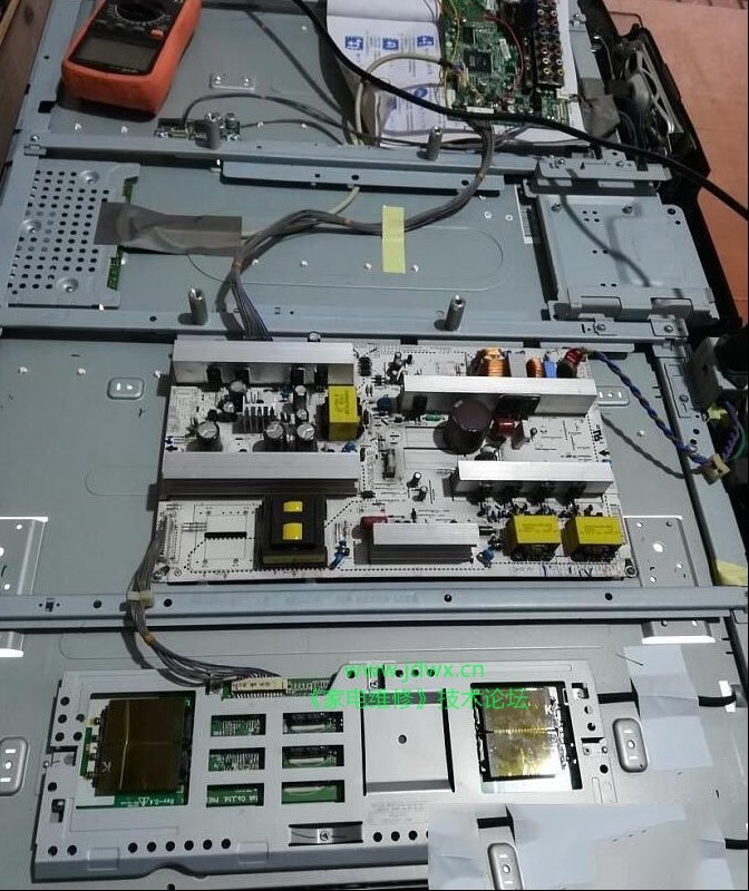

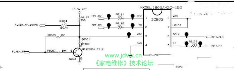

    收到同行送来的故障机壹台LG 42LG31FR-TA液晶电视,故障表现为不定时开关机,拆机测量各大供电都正常,测量到主板板号为IC803的VCC电压异常不正常时电压为2.7v,下图2为IC803的电路图。

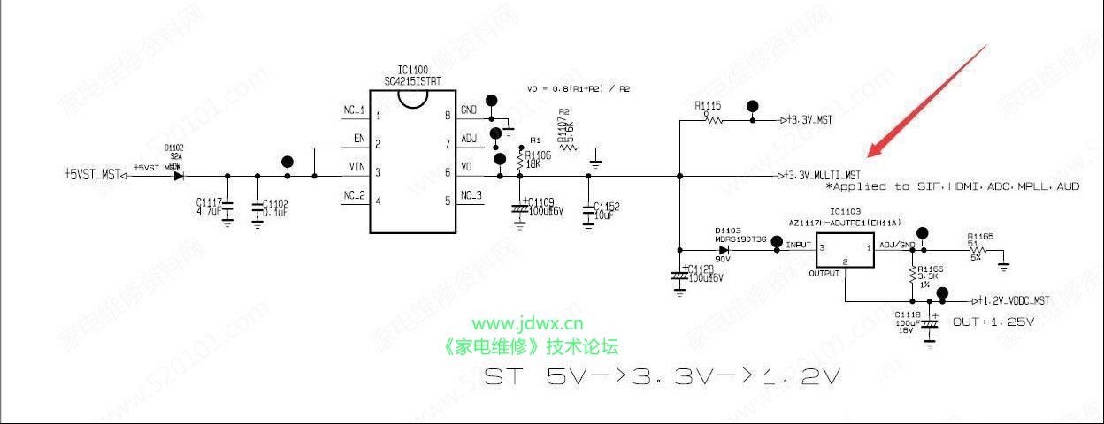

  查找IC803的8脚的VCC来源为IC1100提供下面为芯片实物图

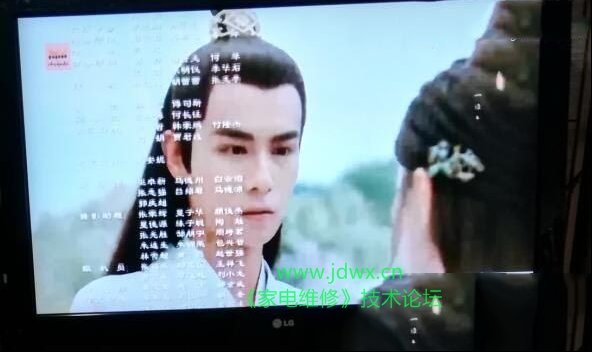

  修复后附上亮机图,下图为IC1100(SC4215ISTRT)电路图

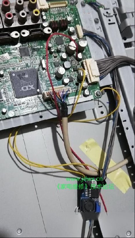

  由于手头上没有原型号的IC芯片只能用通用的可调芯片改装修复。
