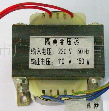

    一、电源变压器分类:
  可以分为普通电源变压器和开关电源变压器普通电源变压器:属于低频的铁芯变压器,初级直接接电网电源220V,次级输出变压器标识的电压。(一般比较容易损坏,代换时注意次级电压和变压器功率)
  开关电源变压器 : 磁芯的高频变压器,现在的电源电路中经常用到。
  隔离变压器:隔离变压器的工作原理和普通变压器的原理是一样的,都是利用电磁感应原理。隔离变压器一般是指1:1的变压器(不是绝对的)。即输入220V,输出也是220V。通常我们用的交流电源一根线(零线)和大地相连,另一根线(火线)与大地之间有220V的电位差。人接触火线会产生触电。而隔离变压器的次级不与大地相连,它的任意两线与大地之间没有电位差。人接触任意一条线都不会发生触电,这样就比较安全。当然,不能同时碰触两条线,同时碰两条线还是会发生危险的。
二、变压器检测
对变压器的检测主要是测量变压器线圈的直流电阻和各绕组之间的绝缘电阻。
⑴ 直流电阻的测量
由于变压器线圈的电阻很小,可以通用万用表测量绕组的电阻值,来判断绕组有无短路或断路现象。
⑵ 绕组间绝缘电阻的测量
用兆欧表测量初级与次级绕组之间、初级与外壳之间、次级与外壳之间的电阻值。阻值为无穷大时正常;阻值为零则有短路;阻值为大于零的非∞定值时有漏电。
