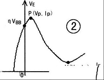

 图1为单结晶体管的特性检测电路。在两基极之间外加固定的正向偏压VBB,调节发射极的电压VE,根据IE与VE的变化关系,可以绘出单结晶体管的伏安特性曲线如图2。
当VE=0时,PN结反偏截止,只有微小的反向电流IEO流过发射极,随着VE的升高,当VE=ηVBB时IE=0。VE续升高,IE将变为正向,但PN结仍未导通,故正向的漏电流也很小,在P点左侧单结晶体管处于截止区。
  VE继续升高,当VE=ηVBB+VD时,PN结由截止变为导通,这个转折点称为峰点P(VP,IP),对应的发射极电压称为峰点电压VP(VP=ηVBB+VD),发射极电流称为峰点电流IP。IP代表了使单结晶体管导通所需的最小电流。PN结导通后,P区的空穴大量注入N区,使E与B1之间的空穴浓度增加,导电性能增强,RB1的阻值减小,随着IE的增加,VE逐渐减小,单结晶体管呈现出明显的负阻特性。从P到V这一段为单结晶体管特性的负阻区。
 随空穴的注入量达到一定程度,E与B1之间的基区由电中性转变为正电性,给空穴的进一步注入增加了阻力,相当于RB1不再下降,反而增大了,这个转折点称为谷点V(VV,Iv)此后,VE将随IE的增加而缓慢增加,单结晶体管进入饱和区。谷点电压是维持单结晶体管导通的最小发射极电压,VE
