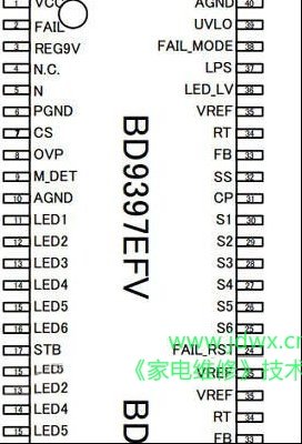

         用一条好的灯条并接在原机灯条上面试机依然如故,那么故障的就只剩下背光驱动电路了。本机背光电路是由BD9397EFV及其外围电路组成,观察电路并没有虚焊的地方,而且插口接触良好,排除了虚焊机接触不良的可能性。由于没有原机图纸,考虑到电路复杂性,决定外加恒流板来解决本机问题。采用gold-16Es恒流板接好电源及灯条,然后根据bd9397efv内部电路查找到其17脚STB在开关机时有0-3.5v的变化,于是ON/OFF就接在IC17脚的外接电容上。
        接好灯条,开机屏幕亮起,测电流190毫安在安全范围。装机,长时间试机不再出现闪屏,画面完美呈现。一轮短平快的操作,维修在半小时之内完成,极大地控制了材料成本和时间成本,提高了收益率。
