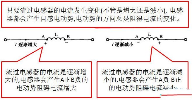

3.电感器“阻碍変化的电流”性质
当变化的电流流过电感器时,电感器会产生自感电动势来阻碍变化的电流。以下图所示的两个电路来说明电感器这个性质
当开关闭合时,会发现灯泡不是马上亮起来,而是慢慢亮起来。这是因为当开关闭合后,有电流流过电感器,这是一个增大的电流(从无到有),电感器马上产生A正B负自感电动势来阻碍电流增大。由子电感器产生 A正 B负自感电动势的阻碍,所以流过电感器的电流不能一下子増大,而是慢慢増大,所以灯泡慢慢变亮,当电流不再增大(即电流大小恒定)时,电感器上的电动势消失,灯泡亮度也就不变了。
如果将开关s断开,会发現灯泡不是直接熄灭,而是慢慢暗下来。这是因为当开关断开后,流过电感器的电流突然变为 0A,也就是说流过电感器的电流突然变小(从有到无),电感器马上产生 A负 B正的自感电动势。由L电感器、灯泡和电阻器 R連接成闭合回路,电感器的自感电动势会产生电流流过灯泡,电流方向是:电感器 B正--灯泡--电阻器 R---电感器A负,开关断开后,该电流维持灯泡继续发光。随着电感器上的电动势逐渐降低,流过灯泡的电流慢慢減小,灯泡也就慢慢变暗。
         从上面的电路分析可知, 只要流过电感器的电流发生变化(不管是增大还是減小), 电感器都会产生自感电动势,电动势的方向总是阻得电流的变化。
   电感器的这个性质很重要,一定要透彻地理解,理解不了也要死记住它,以后的开关电源电路分析要用到 。
上图所示的电路中,流过电感器的电流是逐渐增大的,电感器会产生A正B负的电动势阻碍电流增大,流过电感器的电流是逐渐減小的,电感器会产生A负 B正的电动势阻碍电流减小。理解不了也要记住。
