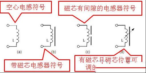

  电感器在电路中的符号
电感器的主要参数有电感量、额定电流、误差、品质因数等。
