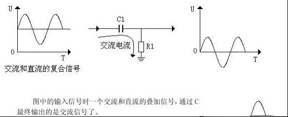

信号耦合:下图中的 C1 就是一个信号耦合电容,后极电路只需要交流信号,而前级送过来的交流信号中叠加了直流电,所以串入C1 隔开直流电,起到信号耦合的作用。

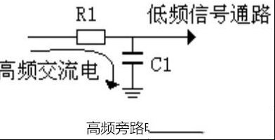

高频旁路:下图中的 C1 起到了高频旁路的作用,这是一个低频信号通路,当低频信号中夹杂有高频干扰的话,高频的交流电就会被C1 导通到地,而低频的交流电不受影响,从而起到高频滤波的作用。C1 的容量一般都很小,因为假如频率不变,容量越小容抗就越大。容量很小的C1对低频信号是相等于开路的。当高频信号过来时,容量不变,频率变大容抗就减小,这时C1 对过来的高频交流电是短路的,C1 另一端接地,所以把高频交流电短路到地去了。

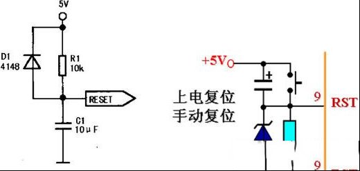

复位:复位就是要延时一点点时间给设备供电,这就利用了电容的两端电压不能突变的特性。
左边复位电路中接入一只复位电容, 供电刚送过去时电容有一个充电的过程,电压是缓慢上升的,很快的时间电容充满电,两端的电压才等于VCC,这正好延时了复位需要的时间。这种电路一般用在各种电器的cpu电路,是一种低电平复位。
右边复位电路是台式机电脑的复位电路,电容在上接高电平5V,电阻在下接地,中间为RST复位输出。这种复位电路的工作原理是:通电时,电容两端相当于是短路,于是RST引脚上为高电平,然后电源通过电阻对电容充电,RST端电压慢慢下降,降到一定程度,即为低电平,单片机开始正常工作。
1、上电复位:上电瞬间,电容充电电流最大,电容相当于短路,RST端为高电平,自动复位;电容两端的电压达到电源电压时,电容充电电流为零,电容相当于开路,RST端为低电平,程序正常运行。
2、手动复位:首先经过上电复位,当按下按键时,RST直接与VCC相连,为高电平形成复位,同时电解电容被短路放电;按键松开时,VCC对电容充电,充电电流在电阻上,RST依然为高电平,仍然是复位,充电完成后,电容相当于开路,RST为低电平,正常工作。
